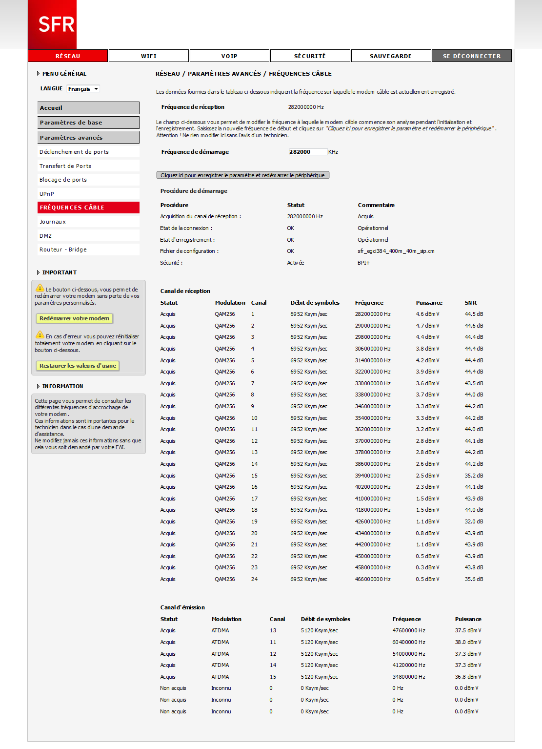

Effectivement si tu as un abonnement 1 Gb/s tu es bien bridé car le fichier de configuration que tu as est pour du 400 Mb/s - 40 Mb/s
A priori tu es bien dans une zone gigabits puisque tu as 24 VD (nécessaire au gigabit).
Fais un test d'éligibilité ICI pour vérifier que tu es bien éligible au gigabit et si c'est bien le cas, il va falloir insister auprès du SAV en leur précisant que tu n'as pas le bon fichier de configuration.
Sinon les valeurs du tableau de fréquences sont bonnes.

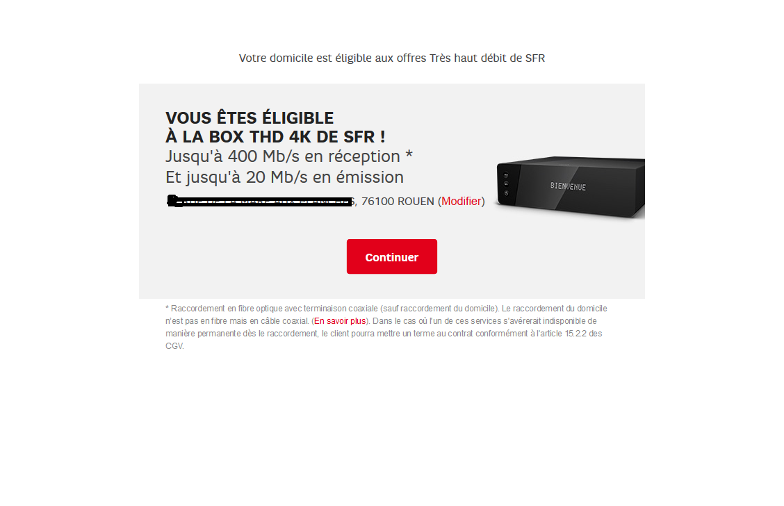

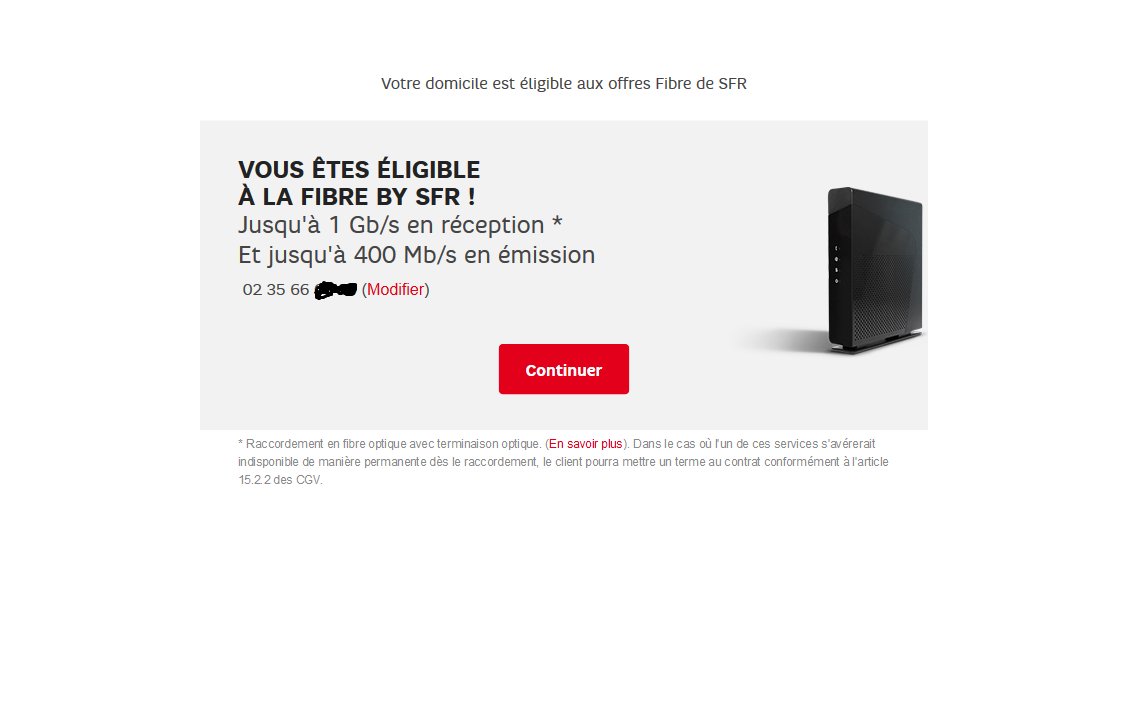

Parce qu'il faut lire toutes les lignes
En fait tu es eligible en FTTH jusqu'à 1 Gb/s par contre tu es eligible à 400 Mb/s en FTTB voilà l'explication c'est pour cela que tu as un fichier de configuration à 400 Mb/s
Il y a quand-même une erreur pour l'upload en FTTB car tu as 40 Mb/s.
Ils ont un problème avec leur base d'éligibilité quand les 2 technologies sont disponibles pour une même adresse.

Hello @utilisateur_supprimé
Pour compléter ce qui a déjà été résumé par @Ricouz
> quand je m etais renseigner c etais un giga la fibre
Attention à ne pas mélanger l'offre commerciale (qui est donc un contrat d'abonnement uniforme pour toute la france, stipulant par exemple "jusqu'à 1 Gbit/s") et la réalité de ta situation particulière :
- ce débit maxi peut être largement plus bas en réalité (400, 100 Mbit/s) selon les secteurs et les équipements techniques réels. Pour savoir ce qui est techniquement réalisable à ton adresse, c'est l'éligibilité SFR qui fait foi, que donne-t-elle pour ton adresse ICI ?
- de plus, même si ton secteur est capable du gigabit, encore faut-il que tu ne prennes pas l'abonnement le moins cher qui n'offre "que" du 400 Mbit/s actuellement (voir ICI)
