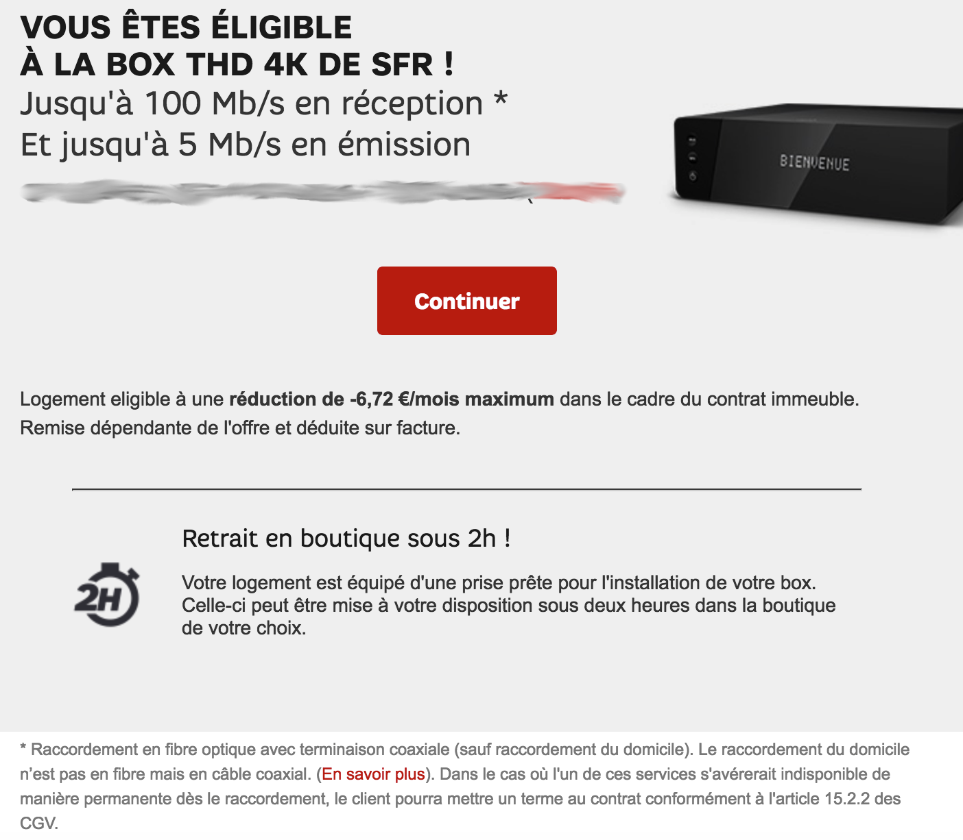

Alors je suis "ÉLIGIBLEÀ LA BOX THD 4K DE SFR !" sur le site mais, je pense que ça s'était avant.
Le logement a subit une modification de type extension et à l'emplacement prévu pour la box se trouve un boitier FTTH.
L'abonné précédent était chez orange.

Attention,il faut être précis car il y a du BOX du POWER et du 4K dans les offres des 2 technologies, mais ce qui distingue les 2 c'est la présence du mot "THD" ou "fibre", cf. les 2 liens séparés ci-dessous des offres actuelles SFR
(attention, si tu as fait précédemment un test d'éligibilité, les 2 pages ci-dessus ne sont plus différentes et t'oriente vers la bonne techno dispo chez toi Smiley triste l'astuce pour (re)voir les 2 est d'effacer tes cookies, ou utiliser un autre navigateur, ou tout simplement passer en naviagtion privée)
Que dit exactement ton éligibilité sur https://www.sfr.fr/box-internet/test-eligibilite-adsl-vdsl-fibre.html
Par exemple pour ma part (qui ne suis éligible qu'au FttB et pas au FttH SFR) il y a THD (qui n'est pas forcément parlant pour tout le monde) mais surtout le distingo clair est écrit en petit en bas (cf. l'étoile et la petite explication plus bas ci-dessous) :
