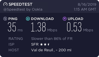

J'ai des déconnexions régulières de ma box : elle se coupe et redémarre. Avant les déconnexions je sens une énorme perte de paquet (In game bien sûr) suivi d'une déconnexion direct > Box qui redémarre.
Speedtest
Comme vous le constater depuis peu mon débit descendant est complétement bas ? (Seulement depuis une heure)

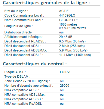

Bonjour,
Pouvez vous indiquer les informations techniques de votre ligne comme l'affaiblissement théorique de votre ligne et le code NRA - cacher vos infos personnelles, (numéro de ligne, adresse), la longueur de ligne en mètre, l'affaiblissement de la ligne, le débit max supporté par votre ligne dans le différents mode de transmission (ADSL, ADSL2+, VDSL2...)
--> http://www.degrouptest.com/
Si vous connaissez votre NDI de ligne fixe (numéro de téléphone géographique et non un 09) vous pouvez le saisir.
Si vous ne connaissez pas votre NDI ou que le numéro que vous avez ne donne aucun resultat faites un test en renseignant votre adresse postale.
Voici un exemple de résultat obtenu sur le site:
exampl de caractéristique de ligne ADSL
Pouvez vous indiquer les valeurs de synchronisation disponibles depuis l'interface web de votre box à l'adresse suivante:
http://192.168.1.1/state/wan/extra
