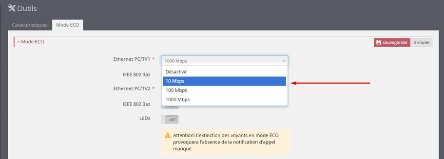

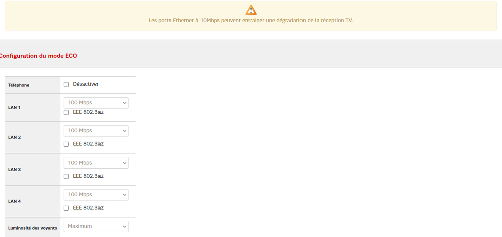

La configuration du mode "Eco" sur les modems permet de limiter le débit associé aux ports Ethernet. Je vous invite donc, dans un premier temps, à effectuer cette vérification depuis l'interface admin du modem 192.168.1.1 .
A titre d'exemple, sur ma box 8, l'interface affiche :

Bonsoir phenix8 et merci de votre réponse.
Mon interface en mode "eco" est la suivante :
Je suis censé les passer à 10 Mbps?

Si le mode ECO est activé vous pouvez sélectionner la valeur la plus haute et relancer un test sur la Mire SFR. Dans le cas contraire, il n’est pas utile de modifier la configuration.

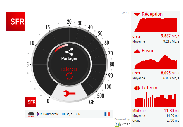

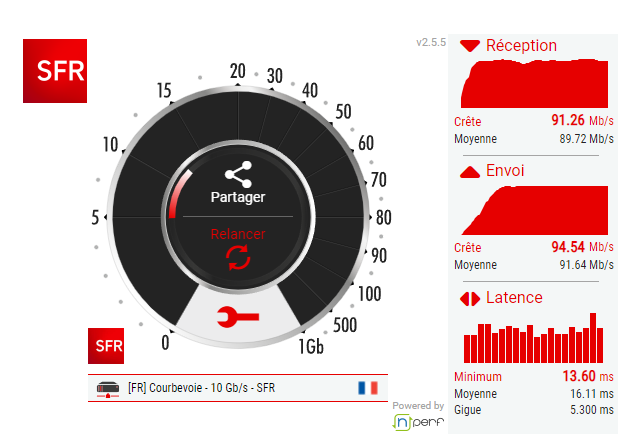

Bon, j'ai fais des testes à 10 mbps, 100mbps et 1000mbps avec le mode ECO activé.
Avec une valeurs à 10 mbps, j'explose mon débit d'environ 53% aussi bien en envoi qu'en réception selon le site "SFR mire" (testes effectués sûr 2 supports différents avec câble rj45 cat6). Plus d'un mois d'emmerdes et d'incompétences de la part des sous-traitants de SFR pour une manip. qui m'a prit 10mn à réaliser grâce à vous @phenix8 👍.

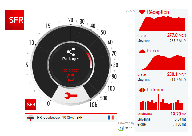

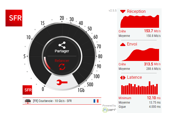

Fausse joie, j'ai trop mal interprété les résultats 😭
1000mbps
100mbps
10mbps
wifi 5ghz
Si je ne me plante pas, le débit est "meilleur" en 1000mbps. Cependant, quelque soit le débit sélectionné dans ma boxe, le wifi reste meilleur que par câble et j'en reviens à ma question initial : "Est-ce normal?"

Hello @c00lman
Justement non.
- On voit qu'en réglage 1000 Mbit/s ton download est moins bon en Ethernet (153 méga) qu'en Wi-Fi (277 méga)
- mais au contraire ton upload est meilleur en Ethernet (313 méga) qu'en Wi-Fi (238 méga), et surtout supérieur au download
=> ceci est parfaitement atypique et non explicable sans suspecter une anormalité
En effet, pourquoi ta connexion ne pourrait faire "que" 153 Mbit/s en download Ethernet alors que :
- la même box réussit à passer 277 Mbit/s en download Wi-Fi
- et qe le même câble réussi à passer 313 Mbit/s en upload Ethernet
Que des surprises...
Toutes ces valeurs deviendraient "cohérentes" si, uniquement, ton 153 Mbit/s se concrétisaient en quelque chose de supérieur à 277 Mbit/s (et encore, il serait décevant qu'un download Ethernet ne soit pas au-dessus d'un upload Ethernet).
