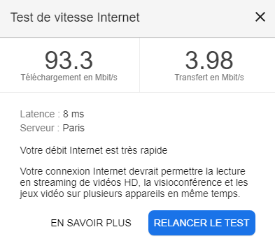

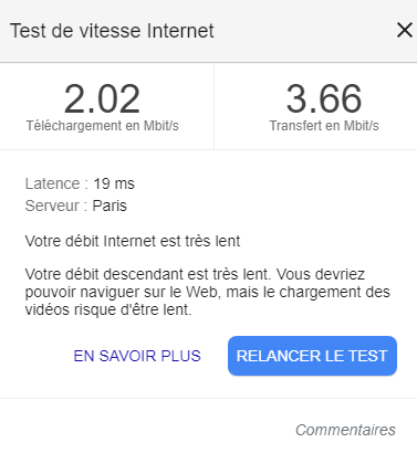

Je suis abonné SFR Fibre Power 100Mbps depuis quelques années déjà, et depuis une semaine environ, le débit durant toute la soirée ne dépasse pas les 2.5 - 3Mbps, voire même déconnecte.
Pas vraiment d'idée de quoi faire, sachant que le reste de la journée je suis entre 95 et 100Mbps sans soucis, et le problème recommence tous les soirs sans exception.

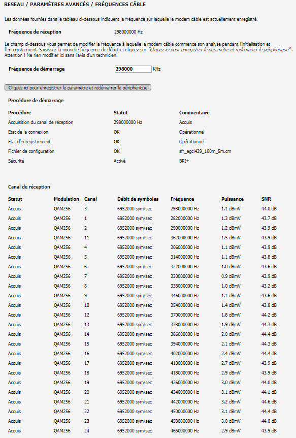

Si c'est le cas peux-tu mettre une copie d'écran de ton tableau de fréquence en faisant apparaitre également le nom de ton fichier de configuration.
Une fois connecté à l'interface d'administration de ta box http://192.168.0.1 se rendre dans Réseau / Paramètres avancés / Fréquences Câble.

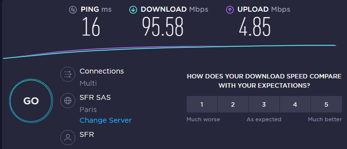

Alors voilà les résultats sur un horaire normal :

Et voilà mon tableau de fréquences :

Les valeurs du tableau sont correctes, mais il manque les VR (Canaux Emission).
Les resultats du test de débit sont bons également.
Je ne suis pas sûr que tu aies une si vielle box que cela car on remarque 24 VD hors les plus vielles box non 4k (Labox V1) (pas modem) ne pouvaient recevoir que 16 VD.
Ce qui est étonnant c'est qu'à priori tu es dans une zone gigabit et ton débit semble touché par une saturation.

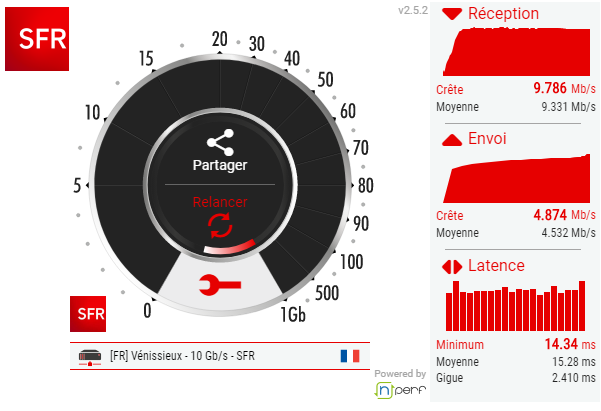

Oui, le problème est toujours là, mais désormais toute la journée.
Voilà le test que je viens de faire sur le site https://www.sfr.fr/mire-test-debit/
Du coup j'ai une question : mes voisins de palier sont chez Bouygues à 1Gbps, et moi j'ai du SFR 100Mbps (qui ne dépasse pas les 10Mbps ...), et SFR ne m'offre pas la possibilité de passer à 1Gbps. Pourquoi ?
