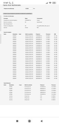

Peux-tu faire une copie d'écran de ton tableau de fréquences en faisant apparaître également le nom de ton fichier de configuration ?
Une fois connecté à l'interface d'administration de ta box http://192.168.0.1 se rendre dans Réseau / Paramètres avancés / Fréquences Câble.

 Voici le fichier.
Ricouz
Client Top Contributeur
Du coté des valeurs, rien de particulier, c'est dans la norme.
Tu as également le bon fichier de configuration pour ton abonnement.
Ce qui est bizarre c'est ton débit, car tu as 24 VD (canaux réceptions) donc tu es dans une zone 1Gb/s donc le débit devrait être à son max.

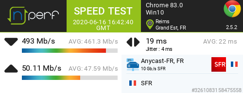

Peux-tu faire un test de débit en Ethernet sur speedtest en sélectionnant de préférence le serveur de Massy.
Tu confirmes, en Ethernet c'est sans cpl ou adaptateur quelconque ?

3261083158475558-nNW0WwJa
Oui je branche simplement le cable qui vient de la box sur l'ordi et je réalise le test. la ça monte encore j'ai 493mb/s. je ne comprends vraiment pas pourquoi une telle différence avec le wifi

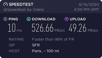

9614793826
sur speedtest , ca donne ca
