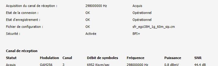

D'ailleurs c'est simple @utilisateur_supprimé, peux-tu mettre une copie d'écran de ton tableau de fréquences en faisant apparaître le nom de ton fichier de configuration.
Une fois connecté à l'interface d'administration de ta box http://192.168.0.1 se rendre dans Réseau / Paramètres avancés / Fréquences Câble.

@wawa911  regarde ce que c'est un fichier de configuration pour une box fibre à terminaison coaxiale
 Tu vois qu'il n'y a pas qu'en FTTH que l'on a accés au gigabit.
Là c'est un fichier de configuration pour du 1 Gb/s descendant et 60 Mb/s montant !!!!

J' ai le même soucis de débit bridé à 100Mb après migration vers offre THD power à partir de numéricable. Voici mon fichier de configuration.
Correspond il à une configuration 1Gb ou 100Mb?
