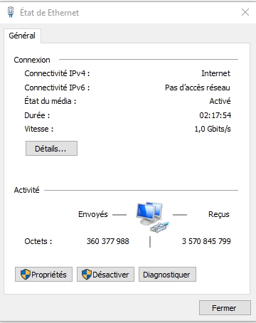

J'ai testé le débit avec un câble cat 5E et ma carte Ethernet accepte bien le 1Gb/s

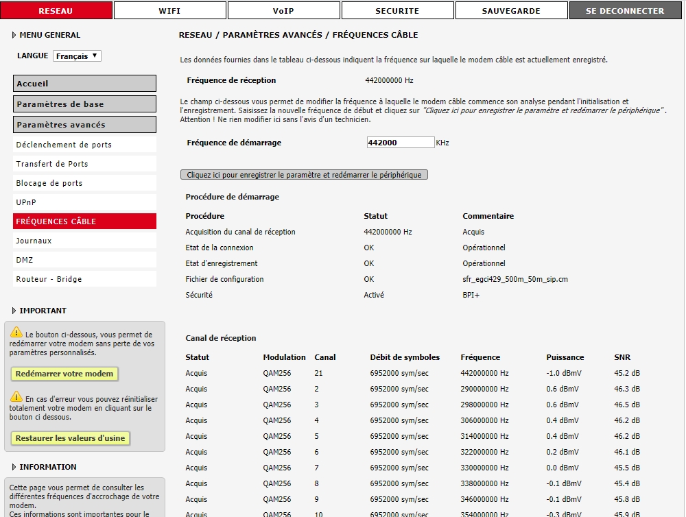

Ok, peux-tu mettre une copie d'écran de ton tableau de fréquences en faisant également apparaitre le nom du fichier de configuration ?
Une fois connecté à l'interface d'administration de ta box http://192.168.0.1 se rendre dans Réseau / Paramètres avancés / Fréquences Câble.

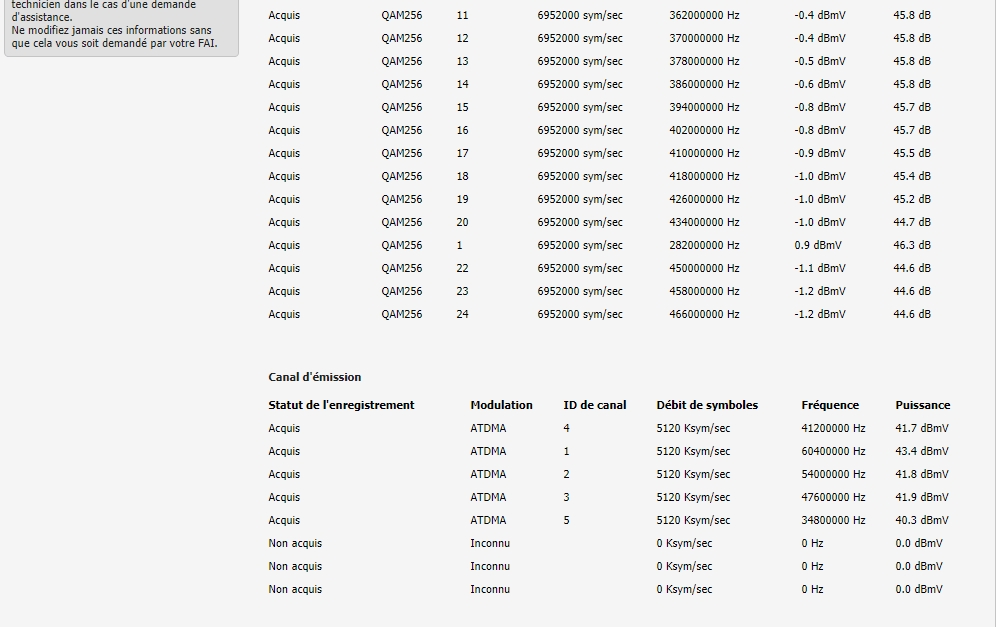

Tout d'abord, merci de votre retour! Ci-dessous les copies d'écran demandées

La bonne nouvelle, c'est que tu as le bon fichier de configuration et que les valeurs de ton tableau de fréquences sont bonnes (voir même très bonnes).
La mauvaise c'est que si tu as vérifié ton câble Ethernet et que ta carte réseau a bien synchronisé à 1 Gb/s je ne vois pas trop pourquoi ton débit n'est pas top.
En général lorsque l'on est limité à 100 Mb/s c'est que le câble Ethernet n'est pas au moins du 5E ou que la carte est une 100 Base T.
En plus tu as 24 VD donc tu devrais avoir un débit au max et très stable (24 VD c'est ce qu'il faut pour le gigabit).

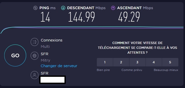

Tu peux faire un test sur speedtest en sélectionnant de préférence le serveur de Massy ?

Je te confirme. Je me suis branché en Cat6 directement sur la box dans le doute.
Ma carte est bien synchronisé en 1Gb/s
Concernant Speedtest, les résultats sont différents de Degrouptest, effectivement la vitesse est supérieure, mais loin des 500Mb/s (je n'ai pas le serveur de Massy, mais Mitry)
