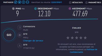

Six jours plus tard ce soir donc, impossible de regarder une émission télé (pixellisation et freeze) et débit de téléchargement divisé par 10, voire 130 sur pc:
en upload, aucun soucis, image plus qu'éloquente.

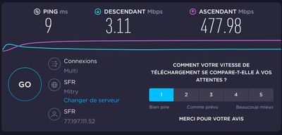

c'est un peu mieux.. mais toujours nettement insuffisant

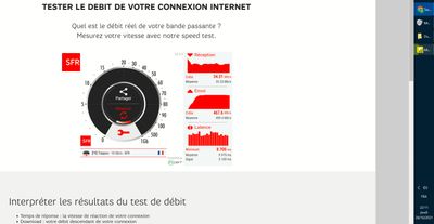

On aime la légende qui veut vous apprendre à interpréter les résultats!
Plus sérieusement:

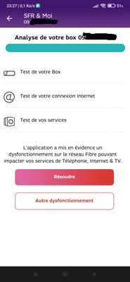

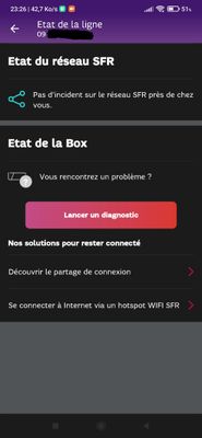

J'ai ensuite téléchargé l'appli SFR et Moi qui m'a bien confirmé qu'il y avait un problème, tout en me confirmant qu'il n'y avait pas d'incident réseau en cours dans les environs de mon lieu de résidence.
dysfonctionnement réseau confirmé
mais pas d'incident à proximité de chez moi chez sfr, étrange..

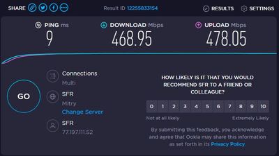

Mais quand je passe par un serveur d test différent, je retrouve une bonne partie de ma bande passante...
clueless? *sick*
