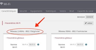

Bonjour @damienba04
Après avoir fait pas mal de recherche il semblerait que le protocole supporté par le poêle s'arrête au 802.11 b/g ou n ;
C'est fort probable, des petits appareils n'ayant pas un besoin de hautes performances internet n'ont aucun intérêt à mettre des pubs wifi haut de gamme et se contentent largement des performances (et du prix) des puces wifi plus anciennes et plus modestes.
ma box étant récente elle doit être en 802.11 ac ...
Non.
Ta box 8 est décrite publicitairement comme "Wifi 6" pour donner une idée de son maximum (un peu comme dire que la nouvelle voiture XXX a 8 vitesse et monte à 280 km/h). Mais rien n'empêche de rouler lentement à 50 km/h en restant en 2e ou en 3e et sans jamais passer la 8e vitesse !
Ta Box 8 est techniquement compatible AU MOINS avec 3 niveaux wifi (vu qu'on le voit dans ses captures d'écran, par exemple dès la première image ICI)
- compatible wifi 6 : c'est le wifi-ax, voir sur Wikipédia (ICI)
- wifi 5 : c'est le wifi-ac, voir sur Wikipédia (ICI)
- wifi 4 : c'est le wifi-n, voir sur Wikipédia (ICI)
De plus, et j'aurais dû commencer par là, ta Box 8 affiche explicitement être compatible jusqu'à descendre au wifi b/g puisque c'est écrit sur la capture d'écran en question :
Même en bloquant le signal 5ghz et en passant le 2.4 ghz en wifi 4 il semblerait quil n'y ait pas la rétroactivité sur les protocoles b g ou n
Comme dit au-dessus, wifi-4 c'est forcément wifi-n (et pas pas wifi-ac que tu évoques), voir la page Wikipédia.
Donc si tu n'actives sur ta Box 8 "que" le wifi-4 et qu'il n'y a pas de wifi-n diffusé, il y a tromperie sur la marchandise. 🤣
Cependant, je ne vois pas ni ne comprend pour autant pourquoi :
- ton poêle (qui affirme être compatible wifi-n)
- se montre incompatible avec ta box 8 (qui affirme être aussi compatible wifi-n, et même en dessous en wifi b/g)
La seule piste que je vois a été donnée par @jnq35 : peut-être modifier le protocole de sécurité (chiffrement) associé au wifi-4 ?
