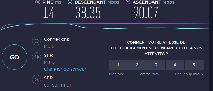

Mon abonnement prévoit du 1 Go en download et du 100 Mo en upload. J'avais bien conscience que je n'arriverais pas à 1Go en vitesse...mais c'est 20 fois moins. Et pourquoi un upload supérieur au download ??? Etrange...
Voici mes résultats réels:
Quelqu'un peut-il m'aider à trouver une solution. A qui dois je m'adresser pour corriger ce problème ?
Merci pour votre aide
Didier

En fait je suppose que, par erreur, tu as écris Go (gigaoctet) et Mo (mégaoctet) par erreur, là où il s'agit de Gbit/s et Mbit/s (soit 8 fois moins).
Comme ta mesure de speedtest montre du 80 Mbit/s en upload, je suppose qu'outre ton abonnement, le réseau de ta ville permet bien cette valeur d'abonnement au gigabit (car parfois le réseau d'une ville ne permet pas d'atteindre la valeur maxi permise par le niveau d'abonnement).
  1. Cependant, pour être sûr, peux-tu nous copier-coller ce que donne la page d'éligibilité pour ton adresse ICI
  2. Par ailleurs, fais-tu bien tes essais (juste pour les mesures) en cable RJ45 Ethernet et non en wifi ?
  3. Enfin peux-tu nous indiquer ton fichier de configuration et copier-coller ton tableau de fréquences ? (visible sur http://192.168.0.1 puis onglet RÉSEAU > Paramètres avancés > Fréquences câble)

  1. Par ailleurs, fais-tu bien tes essais (juste pour les mesures) en cable RJ45 Ethernet et non en wifi ?
Je ne peux pas car je n'ai pas de port RJ45 sur mes PC portables et pas d'adapatteur usb C - RJ45.
J'ai refais des essais en wifi sur mes 2 PC portables et mon PC fixe, le dévit est mesuré autour de 40 Mbit/s en down et 90 en up VITESSE REELLE CONNEXION INTERNET 281019.jpg.png

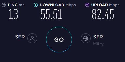

Mon PC fixe est très éloigné de ma box et je n'ai pas de cable rj45 suffisement long....toutefois, je me suis débrouillé pour le teser sur un autre PC portable.
Voici les résultats qui sont meilleurs en RJ45 mais encore très éloignés de la vitesse maximale attendue.
https://pic.nperf.com/r/3220209726476099-f17VqKKL.png
J'ai refait un test ce soir sur mon PC fixe (avec Clé USB Wifi à gain élevé AC1200 - 802.11ac Dual Band USB 3.0). J'ai les mêmes résultas qu'hier (51 Mb/s en down et 84 en up). J'ai noté lors de mes tests que le débit mesuré est très fluctuant faisant des montagnes régulières en down
A noter que j'ai passé 2h au téléphone avec le service client sfr pour essayer d'avoir les services techniques...2h de temps de perdu à répéter à 7 personnes différentes la même chose...pour finalement avoir aucune réponse et me raccrocher au nez!. C'était desesperant...
Merci pour votre aide en tout cas!
Didier
L'idée, c'est de faire un test exceptionnel pour diagnostiquer... donc éventuellement en bougeant le PC... Une seule fois ce n'est pas non plus insurmontable.
Oui, mais c'est donc largement plus élevé qu'en wifi, donc déjà le wifi était un facteur agravant qui divisait environ par 3 ton débit download.
Cependant, 150 Mbit/s c'est encore assez faible pour une connexion fibre qui va bien.
As-tu eu la curiosité d'utiliser différents autres sites de tests :
