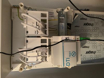

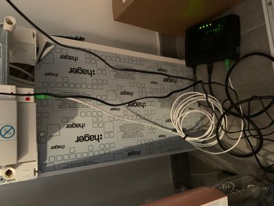

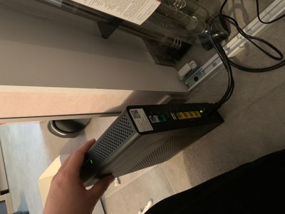

Suite à un emménagement dans un logement neuf doté de prises murales RJ45, j’ai donc voulu connecter mes appareils. Problème, la connexion ne se fait pas. Voici mon installation, pourriez vous m’éclairer sur les potentiels soucis de branchement
merci par avance 😉

Bonjour @lorys21
@lorys21  a écrit :
dans un logement neuf doté de prises murales RJ45, j’ai donc voulu connecter mes appareils. Problème, la connexion ne se fait pas. Voici mon installation, 😉
Euh... mais tu n'as pas du tout connecté le réseau fourni par ta box à ton installation.
Pour l'instant il me semble que tu as tout simplement une box reliée à SFR qui est isolée dans ton logement et qui n'utilise pas ton réseau local du tout.
je m'explique :
  • tu as semble avoir la box plus dans ta main
  • on voit que cette box plus a bien son entrée alimentée par la fibre de SFR (cf. les prises de la face arrière ICI)
  • mais tu n'as relié AUCUNE des 4 sorties jaunes de ta box vers ton réseau des prises RJ45 de ton logement...
=> autant te dire que du coup il me semble que cela ne peut pas fonctionner (à part en wifi).

Ricouz
Client Top Contributeur
Bonjour
Même remarques que @Ryry  😉 et j'ajouterais qu'il faudra que tu vérifies la catégorie du câble utilisé pour tes RJ45. (cat 5e minimum ou grade 3)
J'ai l'impression que l'installation est prévu pour de l'ADSL et que les câbles utilisés n'ont que 2 paires, sur la première photo on voit bien que les câbles prévus pour la Télé dont nettement plus gros que ceux prévus pour le réseau (ce n'est pas bon signe) tu risques d'être limité à un débit de 100 Mb/s.
