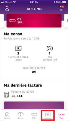

Pouvez-vous vous rendre sur votre application SFR&Moi afin d'établir un diagnostic de votre box svp? Cela nous permettra d'avoir quelques pistes. 😉

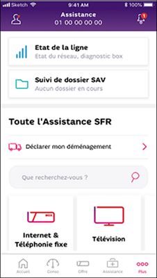

Depuis l'écran d'accueil SFR&Moi, appuyer sur la rubrique Assistance.

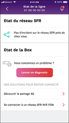

Cliquez sur Etat de la ligne.
Cliquez sur le bouton Lancer le diagnostic.

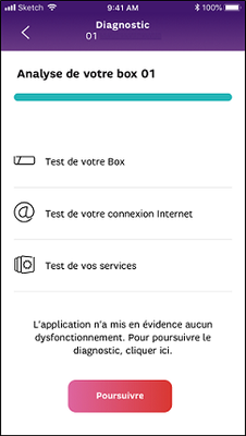

Si aucun dysfonctionnement n'a été détecté après analyse, cliquez sur le bouton Poursuivre.

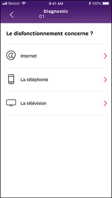

Précisez la nature du dysfonctionnement et suivez les instructions.
