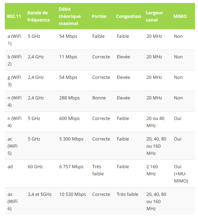

Bonjour.
Déjà il faudrait que tu sois certain du débit de ta clef Wifi.
Note soigneusement sa référence, et cherche sur google les caractéristiques exactes.
Le débit de 1gbps ne sera ateignable uniquement si ta clef le permet.
Le mieux pour faire un test de débit, c'est de se brancher au popotin de la box en ethernet, et directement sur un PC Fixe qui a un une sortie rj45 Gigabit.
Tu fais un test avec nPerf par exemple, en prenant soin d'ouvrir un compte chez eux. De cette manière tes tests sont mémorisés, et en cas de problème de débit tu peux grogner auprès de SFR  en leur mettant sous le nez les historiques.
Tu peux aller ici pour découvrir les différents débits wifi existants:
https://www.frandroid.com/comment-faire/241426_les-differentes-normes-wi-fi-802-11abgnac-quelles-dif...
Bonne fin de journée.

Bonjour @utilisateur_supprimé ,
Ne pas oublier que le débit réel du WiFi est au mieux la moitié du débit nominal (voir le lien donné par @utilisateur_supprimé  au paragraphe "Et dans la pratique ?")
Ensuite, selon l'encombrement des ondes, la transmission des ondes (obstacles, réflexions,...) ce débit peut fortement chuter.
Par exemple si je me mets près de la porte fenêtre chez moi, le débit tombe à 0. Un pas sur le côté et le débit est normal.
