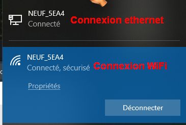

Une petite question:
Sur la liaison connectée et la liaison connectée/sécurisée y'a-t'il la même icône à côté ?
Je suppute que la liaison connectée est représentée par une liaison filaire (ethernet) et la liaison connectée/sécurisée edt représentée par une liaison WiFi.

Hello @utilisateur_supprimé
Mais oui, excellente remarque. ![]()
Maintenant que tu le dis il me revient que j'avais observé ça sur une machine windows il y a quelque temps : le SSID du wifi était employé pour nommer la box sur la liaison Ethernet, sans que je comprenne trop pourquoi...
Bien vu, je souscris à ta supposition qui me semble la bonne (et conforte l'idée qu'il n'y avait pas 2 réseaux wifi, ouf !)

Bonjour,
Grand merci à vous.
Premier point = cadenas ou pas cadenas
Au plan général je pensais que qu'un "cadenas fermé" signifiait blocage/sécurité et un "cadenas" ouvert le contraire.
Sur mon PC pour Ethernet il y a la sigle "Connexion au réseau local - Réseau privé" sans cadenas et pour les trois autres WIFI l'icône "Ondes" sans cadenas également même pour AE_98 et WIFI mobile qui apparaissent "sécurisé" (que j'aie ou non activé manuellement la connexion AE_98 sécurisée)
SFR WIFI FON est désigné "ouvert" (sans cadenas)
Sur mon smartphone "SFR_AE98 - Connecté - qualité normale" et "SFR WIFI sécurisé ont l'icône "ondes" et tous les deux avec le cadenas fermé.
NB) = dans la doc Huawei "ondes" signifié WIFI.
En revanche "SFR WIFI FON enregistré (connexion/autorisation requise)" a l'icône "ondes" mais sans cadenas.
Quelle est donc la signication réelle du cadenas qui n'apparait donc que sur deux réseaux de mon smartphone ?
Deuxième point = réponse à baloo01fr
Oui; c'est rès exactement cet écran que j'ai avec "SFR AE_98"
=> Je suis allé dans "Paramètres/Réseau et internet:
+ Dans Ethernet j'ai "SFR AE_98 connecté" que j'ai activé ou non manuellement "SFR AE_98 connecté, sécurisé".
+ Dan WIFI:
= Rien si "SFR AE_98 connecté, sécurisé" non activé manuellement.
= "SFR AE_98 connecté, sécurisé" si préalablement activé manuellement.
=> donc comment faire pour que cette connexion se fasse automatiquement ?

Bonjour @Aristide51 ,
Pourquoi activer le WiFi sur un appareil déjà relié à la box par câble ethernet ? C'est l'un ou l'autre.
La liaison par câble ethernet est bien plus rapide et fiable que la liaison WiFi.
Un essai à faire, débranchez le câble ethernet de votre ordinateur et voyez si la connexion WiFi prend le relai automatiquement (sans intervention de votre part)
Vous pouvez désactiver tout simplement la carte réseau WiFi dans le "gestionnaire de périphériques" de Windows si votre ordinateur est relié à la box en permanence par câble ethernet.

Bonjour,
Je vous remercie.
"Un essai à faire, débranchez le câble ethernet de votre ordinateur et voyez si la connexion WiFi prend le relai automatiquement (sans intervention de votre part)"
Je viens de faire l'essai.
Le câble étant débranché à l'écran j'ai:
=> Sans connexion manuelle préalable à SFR AE_90 connecté, sécurisé:
+ SFR AE_90 (avec icône "ondes" = WIFI) - Pas d'internet sécurisé
+ SFR WIFI FON ouvert (avec icône "ondes" = WIFI)
+ SFR WIFI moble sécurisé (avec icône "ondes" = WIFI)
(SFR AE_98 connecté avec icôen Internet réseau local a disparu ce qui semble normal)
=> Dans Paramètres/Réseau et Internet
+ Ethernet = non connecté (normal)
+ WIFI SFR_AE98 = Pas d'internet sécurisé.
Si je clique sur un onglet aucune page ne s'affiche, même chose si je saisis une adresse URL
=> Après connexion manuelle préalable à SFR AE_90 connecté, sécurisé:
+ Je peux ouvrir des onglets et saisir des adresses URL
En l'absence du câble internet ne fonctionne pas car la connexion "SFR AE_98 connecté, sécurisé" ne se fait donc pas automatiquement comme elle le devrait.

Bonsoir @Aristide51 ,
Je viens de faire l'essai de débrancher le câble ethernet.
Le WiFi s'est connecté automatiquement (connecté/sécurisé) et j'avais accès à internet.
En rebranchant le câble ethernet, Windows est revenu sur la liaison ethernet. Par contre la liaison WiFi est restée connnectée mais un bouton "Déconnecter" est apparu.
J'ai eu un avantage par rapport à vous, ma machine actuelle est fraîchement assemblée et n'avait jamais été connectée par WiFi.
Quand j'ai branché une vieille clé WiFi de fond de tiroir, Windows l'a reconnue et paramétrée automatiquement.
Pour résumer, j'ai branché et ça a fonctionné.
Reste à trouver LE réglage que vous auriez éventuellement modifié.

Bonjour,
Je vous remercie.
J'ai trouvé !!!
=> Dans "Paramètres/Réseau et internet/WIFI/Gérer les réseaux connus/"
+ Clic sur "SFR AE_98"
+ Clic sur "Propriétés"
= Activer "Connecter automatiquement dans la plage"
=> Cependant pas facile à trouver; comment faire simple quand l'on peut faire cmpliqué ??? ![]()
=> Désormais si je débranche la câble éthernet la connexion WIFI de "SFR AE_98 connecté, sécurisé" se fait automatiquement.
Mon problème est donc résolu.
