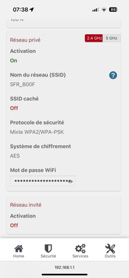

Bonjour,
j ai un poêle Rika Sumo avec l option Firenet qui me permet de pouvoir le connecter au wifi pour le gérer depuis mon téléphone…
Sur mon appareil, je vois bien ma wifi - box 8 mais lorsque je mets mon mot de passe, le poêle ne se connecte pas.

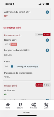

j ai vu a plusieurs reprises que c’était du à la Smart Wifi, qu il fallait décocher cette option, séparer le 2,4 du 5, pour avoir deux bandes etc etc mais je n y comprends rien… lorsque je me connecte sur la page 192.168.1.1, et que je désactive le Smart Wifi,
j ai comme groupe :
- Paramètres wifi
- Réseau privé
- Reaseau invite.
j ai essayé avec Chat gpt etc mais rien n’y fait…
a noter que mon poêle se connecte parfaitement lorsque je fais mon partage de 4G avec mon téléphone.
s il vous plait et merci

Bonjour @nicolas.baptista13
Oui, en effet on a vu plusieurs témoignages dire que c'était le mode Smart du WiFi qui gênait leurs "électroménagers et petits appareils" connectés.
Le wifi de la box peut toutefois être paramétré comme tu le résumes pour tenter cette piste de résolution.
j ai comme groupe :
- Paramètres wifi
- Réseau privé
- Reaseau invite.
Justement tu as fais l'essentiel en désactivant le smartwifi.
Est-ce que déjà ça fonctionne mieux sans le SmarWifi ?
Sinon tu peux aller un peu plus loin :
Il est alors possible de tenter de
  1. décocher le wifi 6 (pour repasser en wfif 5 ou wifi 4), comme le montre la capture du lien
  2. ou aussi de donner 2 noms différents à chaque SSID du wifi, afin de choisir explicitement celui du wifi 2,4 GHz sur ton appareil

Bonjour ,
merci pour votre aide.
j ai essayé votre technique avec le téléphone pour imiter…mais cela ne fonctionne pas car le Rika Firenet ne se reconnecte pas automatiquement au wifi.. 😞

Bonjour @nicolas.baptista13,
Merci pour votre retour, cela permet justement d’avancer sur ce qui a déjà été testé. Comme vous l’avez constaté, la tentative via le partage 4G sert surtout à valider que le module Firenet fonctionne, mais elle ne permet pas l’apprentissage automatique du réseau de la Box 8 dans votre cas.
À ce stade, deux points méritent encore une vérification simple, car ils influencent directement le comportement des appareils domotiques :
  • vérifier dans l’interface (via le mode Avancé) que la bande 2,4 GHz est bien activée seule au moins le temps du test ;
  • associer temporairement un nom très différent pour cette bande, ce qui permet d’écarter une confusion d’identifiant lorsqu’un équipement capte plusieurs réseaux portant un nom similaire.
Ces ajustements permettent souvent de valider si le refus de connexion vient d’un paramètre de compatibilité précis.
Une fois ce test effectué, votre retour aidera à voir si l’appareil parvient enfin à se connecter ou si une autre configuration doit être envisagée.
Bonne journée.
