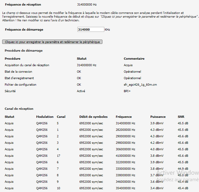

Bonjour,
Je suis un peu désespéré, cela fait maintenant 5-6 mois que dès lors que je lance un jeu en multijoueur ma connexion (ethernet) saute. J'ai lu sur plusieurs forums que modifier ma marge de bruit serait bénéfique, mais quand j'accède au parametrage de mon modem (via 192.168.0.1) je ne trouve aucun endroit où figure cette valeur et par conséquent je ne sais pas comment la modifier.
J'ai déja effectuer un reset usine de ma box mais rien ne change.
Pourriez vous m'apportez votre aide.

Bonjour
C'est une valeur qu'il n'est pas possible de modifier.
Tu utilises une box fibre à terminaison coaxiale ?
Si c'est le cas, peux-tu poster une copie d'écran de ton tableau de fréquences.
Une fois connecté à l'interface d'administration de ta box http://192.168.0.1 se rendre dans Réseau / Paramètres avancés / Fréquences Câble.

25/04/2020 15h18
Ha mince et y'a t il autre chose que je puisse faire pour régler ce soucis?
Et voila ce que vous m'avez demandé

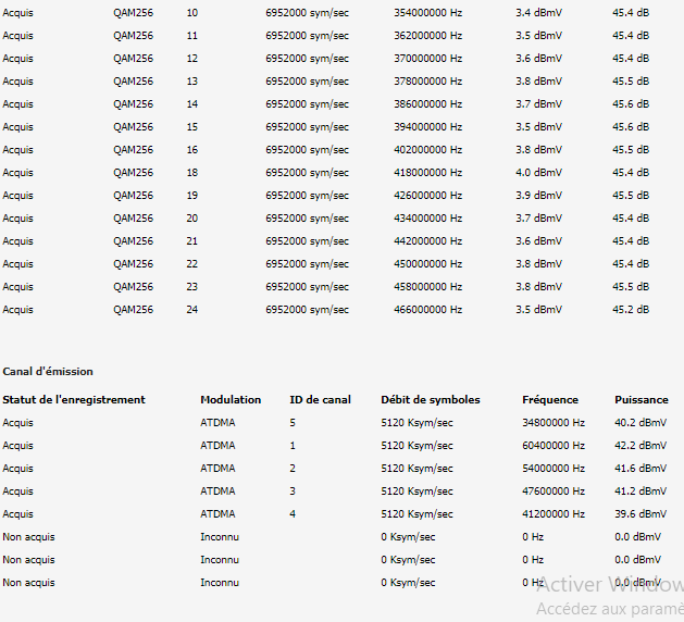

Les valeurs du tableau de fréquences sont bonnes, rien à dire.
Le SNR correspond à la marge de bruit et rien à dire c'est bon.
Quand tu parles de connexion Ethernet qui saute, tu ne veux pas dire que tu as une coupure au niveau de la connexion, parce que je ne vois pas le lien entre la marge de bruit et Ethernet.
La connexion Ethernet c'est entre ta machine et ta box, donc si le problème se situe là, il faut voir avec un autre câble Ethernet, mais à mon avis c'est plutôt la box qui perd la connexion.
Si effectivement c'est au niveau de la box, il faut vérifier le coaxial en le débranchant et en le rebranchant des 2 cotés.
Malheureusement je ne vois pas trop d'explication.
