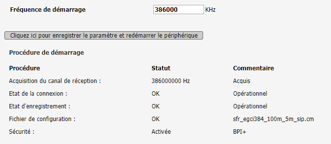

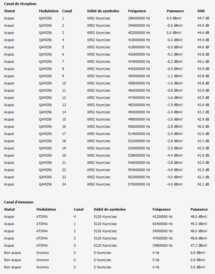

PS : Voici ce que ma box voit:

Bonjour @Beeyamin
C'est toujours aussi bordélique ces problèmes de fichiers de configurations on dirait ... ![]()
Mais honnêtement, à part le fichier de configuration, je ne vois pas trop sur les fréquences de ta box pourquoi le gigabit ne serait pas supporté chez toi :
- les niveaux des 24 voies descendantes (environ 50 Mbit/s chacune) me paraissent ordinaires et correctes (peut-être que @Ricouz pourrait être plus formel)
- les 5 voies montantes (qu'on donne habituellement pour 30 Mbit/s chacune) semblent correctes aussi. Je ne sais plus si 5 c'est typique des abonnements gigabit (j'aurais naïvement espéré en voir 8... peut-être y en a-t-il 8 seulement dans les zones d'upload poussé à 100 Mbit/s)

Bonjour à tous,
Il suffit simplement de lire la capture d'écran .... qui elle fait apparaitre me semble-t-il un fichier de configuration de la box 100mégas descendant 5 montant.
Dans ces cas-là, je rebooterais la box et je la rénitialiserais même. C'est au service commercial de mettre le fichier en 1000 mégas. Comme tu as une offre PREMIUM, tu devrais avoir accès au service client commercial et technique PREMIUM, qui eux savent cliquer sur un bouton.
