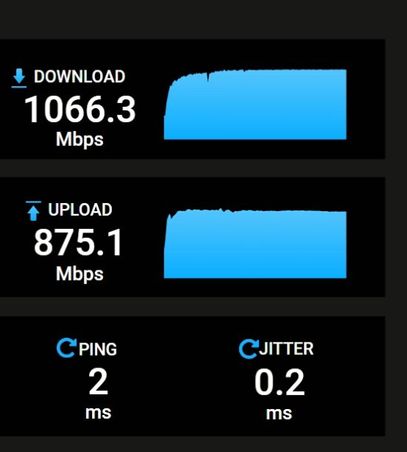

J'ai fait un petit test avec mon Netgear WAX220 et je dépasse (de peu) le gigabit avec un ordinateur portable à 3 mètres.
