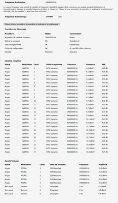

Ricouz
Client Top Contributeur
Bonjour
Attention aux unités, ce ne sont pas des Go mais des Gb/s ou Mb/s (8 fois moins tout de même)
A mon avis tes câbles sont au minimum de catégorie 5E sinon tu ne dépasserais même pas les 100Mb/s.
Est-ce que tu peux mettre une copie d'écran de ton tableau de fréquences ?
Une fois connecté à l'interface d'administration de ta box se rendre dans Réseau / Paramètres avancés / Fréquences Câble.
Si c'est bien une box THD 4k (donc fibre à terminaison coaxiale) la réponse du service client est une ineptie car en techno coaxiale, les flux télé et internet sont indépendants.

Ricouz
Non aucun bridage chez SFR
Concernant le tableau des fréquences, il suffit d'y accéder par l'interface d'administration de la box, pas besoin de la télé ou de la télécommande, au contraire.
avec un navigateur sur ton PC http://192.168.0.1 ou http://192.168.1.1 suivant le cas se rendre dans Réseau / Paramètres avancés / Fréquences Câble.

nicocktail
Contributeur en Herbe
Ok merci, du coup voici les infos, il est noté Débit Descendant Maximum 400 mb/s :
nicocktail
Du coup ma connexion est bien bridée par quelque chose là?
Ricouz
Oui c'est possible, mais ce n'est pas le tableau que je t'ai demandé.
D'autre part, pour des raisons de sécurité, tu ne devrais pas afficher ton adresse IP WAN, tant que tu le peux, efface la copie d'écran.
Mais effectivement tu n'as pas l'abonnement que tu devrais avoir (à priori) affiche quand-même ton tableau de fréquences.
