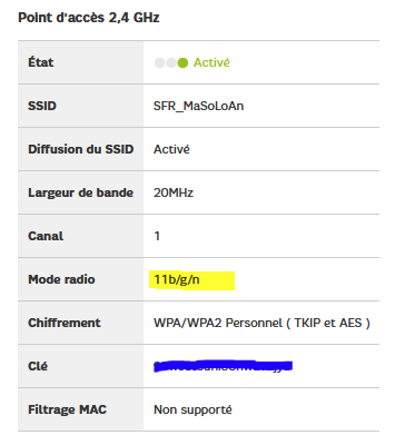

J'ai une montre connectée en wifi qui ne supporte que le standard 802.11g (ou antérieur: b).
Je voudrais vérifier que ma box SFR NB8 utilise bien ce standard (j'ai un doute sur le mode radio affiché dans l'interface de gestion de la box)

Bonjour @marcro05
Quel doute as-tu sur ce mode radio "b/g/n" affiché ? (qui sont effectivement des vieilles normales puisque on est passé au wifi-ac puis wifi-ax disponible sur ta box 😎
avec ta montre qui n'accepte que b ou g, tu es bien placé pour voir si ta box le fait bien.

Merci pour ta réponse @Ryry.
La montre n'arrive pas à se connecter au wifi de la box et je me suis dis que l'affichage "b/g/n" n'est que de l'affichage et qu'en réalité la box ne gère plus que le n et au delà.

Hello @Ryry !
J'ai trouvé une vieille clé wifi 802.11g et j'arrive bien à me connecter à la box SFR8:
SSID : SFR_MaSoLoAn
Protocole : 802.11g
Vitesse de connexion (Réception/Transmission) : 54/54 (Mbps)
Fabricant : Atheros Communications Inc.
Description : Belkin Wireless G USB Network Adapter
Donc la box supporte bien la norme g 😀 !
