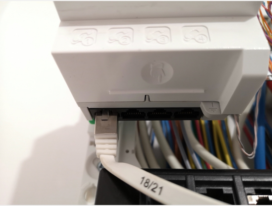

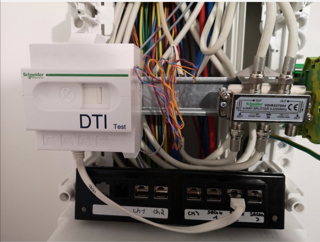

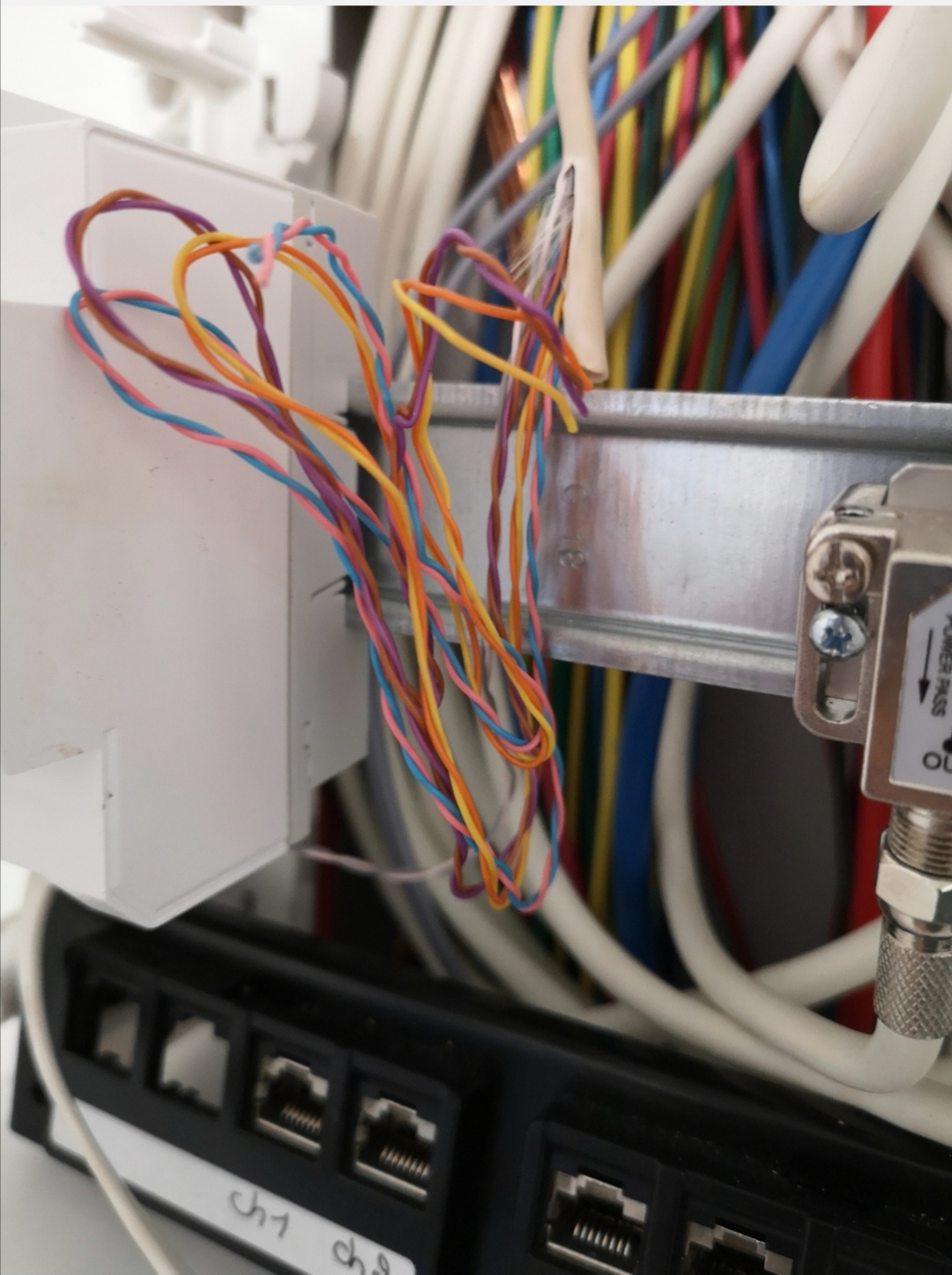

J'ai enlevé le cache du boîtier afin de voir ce qu'il y avait à l'intérieur. Je mets les photos ci-dessous.
Pouvez-vous me dire, en fonction des photos, comment brancher ma box et si il me sera possible de la brancher en ethernet dans toutes les pièces ?

À quoi correspondent les prises ethernet sur la partie noire  (où il y a marqué salon 1, 2 et 3) ? Renvoient-elle vers des prises dans les chambres du domicile ?
Pour brancher votre box essayez ceci :
- branchez votre box au câble RJ45 qui part de la prise DTI,
- pour brancher d'autres appareils en ethernet dans les autres pièces, reliez les aux autres ports ethernet de la box.
Essayez d'abord avec des câble RJ 45 courts pour vérifier si vous avez accès à Internet avec vos appareils. Si c'est le cas vous pourrez brancher des câbles RJ45 plus longs à la box pour desservir les autres pièces.
