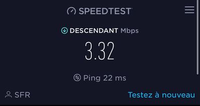

@Ryry Bonsoir,
j’ai testé l’astuce n*1 et voici le résultat… Si je me trompe pas je suppose que c’est pas le top.

Bonjour @veroniquemaz
Pour l’astuce 4 ma box est déjà de base en ethernet mais quand je veux mettre ma box en connexion sans fil wifi cela ne marche pas.
Si ta PS4 est déjà de base en Ethernet, pourquoi t'embêtes-tu à activer le wifi qui ne t'apportera rien qu'une dégradation de tes performances.
Pour les boîtiers CPL je vais essayer d’en acheter pour tester votre idée qui peut me sauver pour ses vacances 🙂
Non, vu que tu m'as dit que même branchée en Ethernet, ta PS4 reste à un débit lent, alors tu n'obtiendras au mieux que la même chose avec des CPL qui "simulent" un câble Ethernet, donc forcément égal ou moins bien.
Pour l’astuce 2 même chose
Si l'astuce n° 2 est bien de tester le débit de ta connexion avec un PC en câble Ethernet et que cela donne de si mauvaises performances, alors ta connexion semble manifestement en panne vu ce débit ridicule en Ethernet pour de la fibre, c'est vers le service client de SFR que tu dois te tourner pour faire réparer ce problème.
Bonne chance,
