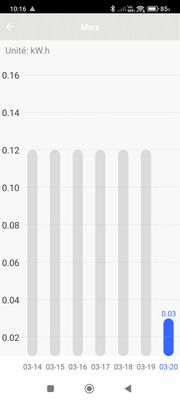

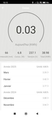

Bonjour @annieav01 ,
Il y a plein d'articles sur internet à ce sujet
Exemple--> https://optireno.com/est-il-bon-de-debrancher-sa-box-tous-les-jours
Personnellement j'ajouterais que la box devrait supporter les redémarrages quotidiens, mais ce sont les blocs d'alimentation qui se prennent l'appel de courant au démarrage qui souffrent le plus.
Concernant le mode ECO de certains modèles de box SFR, le gain est très minime.
Essayez de vous procurer une prise connectée avec mesure de l'énergie et de la puissance consommée.
Ça vous permettra de quantifier l'économie réalisée.
exemple--> https://www.amazon.fr/Connectée-Intelligente-Consommation-Électrique-Compatible/dp/B0BS3Z2TJ2
Ci dessous, vue "'consommation instantanée"
Ci dessous vue "historique" (jusqu'à un an glissant)
Cette prise me permet d'allumer et d'éteindre les appareils à heure fixe (à noter, elle consomme de l'énergie...)

Dans mon exemple, on voit que l'appareil mesuré consomme près de 7W
Il est allumé 18 heures par jour donc il consomme 7 * 18 = 126 Wh
Allumé 24/24 il consommerait 7*24 = 168 Wh
Economie réalisée = 168-128 = 56 Wh par jour
Au bout d'un an, 56 Wh * 365 = 20440 Wh soit 20kWh en arrondissant.
Pris de 20 kWh = 20 * 0.2016 (prix du kWh actuellement) = environ 4€
