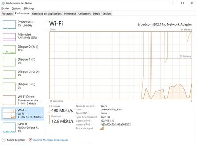

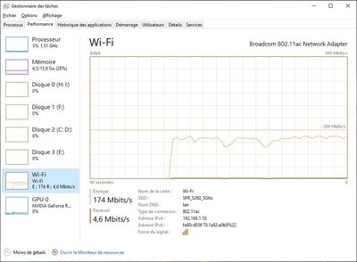

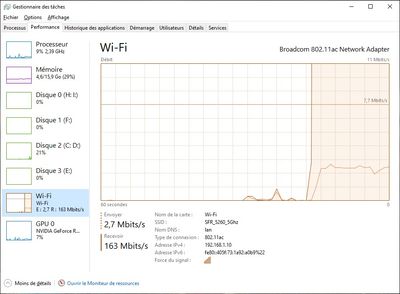

Les deux directement sur la box, la mesure est fait avec un transfert de fichier vidéo de 5Go(Mkv) du PC portable au PC fixe et obtenue dans les performances du gestionnaire des taches de windows.
Avec la livebox 4 j'avais la possibilité d'avoir le débit envoi/reçu avec l'app android mais elle ne marche plus vue que l'abo est resilié.
J'ai donc refais les mesures avec l'envoi cette et sans masqué 😶
D'ailleurs la box 8 était repassé sur le canal 140 toute seule et j'était plafonné à 50mb/s en download. c'est revenue comme avant en repassant sur le canal 36.
Donc Download/Upload depuis la Box 8 avec le PC fixe connecté en wifi 5 canal 36 largeur de bande 40Mhz (Pc portable toujours en ethernet sur la box)
Download / Upload depuis la Livebox 4 avec le PC fixe connecté en wifi 5 canal 36 largeur de bande 40Mhz (Pc portable toujours en ethernet sur la box)

Je ne suis pas familier de Windows et de son gestionnaire des tâches et je n'avais donc pas reconnu tes captures de ce gestionnaire.
Donc Download/Upload depuis la Box 8 avec le PC fixe connecté en wifi 5 canal 36 largeur de bande 40Mhz (Pc portable toujours en ethernet sur la box) [...]
En effet, merci pour les graphiques : donc pas de montée en charge, le download (et l'upload) de ta Box 8 restent bien inférieurs (plus que divisé par 2) par rapport à ta Livebox même durant un téléchargement soutenu.

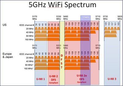

"de plus je suis étonné par une telle chute de performance entre le canal 140 (50 Mbit/s) et le canal 36 (200 Mbit/s) "
C'est normal le canal 140 en Europe ne peut être que sur 20 Mhz.
Cnaux et DFS
Cnaux et DFS
Je ne sais pas d'ou vous tenez ça, mais tout matériel compatible 802.11ac doit pouvoir utiliser au moins 80 Mhz de largeur de bande.
