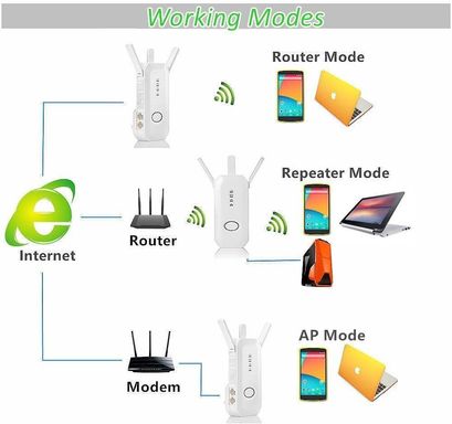

Pour répondre à ton autre interrogation sur la perte de qualité wifi du fait de l'enfermement de ta box dans cette baie, il me semble que le plus intéressant et le plus simple pour toi ne serait pas de réussir à connecter une antenne externe à ton modem restant à cette baie de brassage, mais plutôt un point d'accès wifi :
- placé sur une de tes prises RJ45 bien centrale de ton logement
- et rediffusant la connexion réseau Ethernet en signal wifi (il en existe qui ont à peu près la taille d'un adaptateur CPL et qui se placent un peu de la même façon : tu les branches électriquement sur une prise murale, et tu y branches la prise RJ45... et zouh c'est parti). Par exemple celui-là pour une trentaine d'euros :
Par contre cette solution ne résistera pas aux coupures de courant que l'onduleur sauve (si ton ordinateur fonctionne sur batterie aussi bien sûr).

Oui pour le wifi 2 solutions :
- Répéteur mais si le signal est faible à la base pas forcément l'idéal.
- Coupleur qui permet de créer un réseau Wifi à partir d'un accès filaire RJ45. Dans ce cas je coupe le wifi de ma box (ou je le conserve pour le sous sol uniquement) et je créé un wifi neuf à partir du coupleur et dans ce cas une qualité de wifi en fonction du choix du coupleur (Wifi 6 AC bi bande par exemple à haut débit).
A ta question le coupleur sera installé sur une prise ondulée et mon réseau RJ 45 étant ondulé depuis la baie de brassage pas de soucis de coupure (sauf coupure du FAI évidement)...
Bonne journée.

15/09/2020 13h42
Bonjour @Titi1970 ,
Les points d'accès (PA) en WiFi 6 (802.11 ax) sont plutôt onéreux.
A savoir, les PA permettent souvent de faire répéteur, mais dans le cas présent effectivement le mode PA est plus indiqué.
