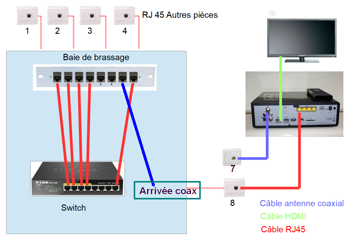

J'avais fait un petit schéma, je vais essayer de le retrouver (à moins que @Ryry  l'ait gardé sous le coude)
utilisateur_supprimé
Non applicable
J'ai retrouvé le schéma.
Je l'ai légèrement adapté à votre cas.
Sur le schéma d'origine, les câbles représentés en bleu sont en principe du coaxial, dans votre cas se seront des adaptateurs ethernet/coax.

Bonjour @jnq35 ,
Le câble grade 3S est censé supporter une fréquence de 2100MHz (sur une seule paire)
--> http://www.nexans.fr/France/files/GRADE3SAT_NEXANS.pdf
Dans le shéma que je donne les trois autres paires sont inexploitées.
Mais si on veut exploiter les quatre paires
- une paire spécialisée pour la TV (TNT, Satellite, Câble)
- une paire pour la téléphonie classique
- deux paires (seulement) pour l'ethernet et donc avec une limitation à 100Mb/s
Il existe une prise terminale pour les trois usages sur le même câble grade 3S
--> http://docdif.fr.grpleg.com/general/MEDIAGRP/NP-FT-GT/LE06477AB.pdf

Alors si je lis ce que vous dites je branche l arrive du coaxial sur la baie pour que ça alimente une prise rj45 et je met adaptateur rj coaxial. Je branche donc ma box thd et je déconnecte là box sur la deuxieme prise rj45 qui repart vers la baie de brassage où je branche un Switch pour alimenter les autres rj45.
Suis je bon ?

Presque bon
@Darkx75  a écrit :
Merci balloo01fr
Alors si je lis ce que vous dites je branche l arrive du coaxial sur la baie pour que ça alimente une prise rj45 et je met adaptateur rj coaxial. Je branche donc ma box thd et je connecte là box sur la deuxieme prise rj45 qui repart vers la baie de brassage où je branche un Switch pour alimenter les autres rj45.
Suis je bon ?
Chez SFR à priori il n'existe que la box tout-en-un.
Chez RED by SFR, il existe un modem-câble + décodeur TV en option, mais le décodeur a tout de même besoin d'un câble coaxial. Donc retour au problème d'origine.
Avez-vous vérifié que vous n'étiez éligible qu'à la fibre à terminaison coaxiale ?
Dans certains quartiers, la fibre de bout en bout ET la fibre à terminaison coaxiale sont tout deux disponibles pour une même adresse.
Si la fibre de bout en bout (FttH) est disponible, là vous aurez une box ET un décodeur TV relié à la box par câble ethernet.
