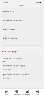

Fraîchement arrive chez SFR je me pose la question de la puissance de ma ligne optique .
pouvez vous m’expliquer ( simplement ) les puissances minimum et maximum ( dcb ) d’une ligne optique .
je vous joint la photo de la puissance de ma ligne :
Merci d’avance les amis. 

Et si malgres cela , la puissance optique reste la même ? Pour ma part 6,9 c’est au-dessus ?

Même si l'atténuation en fibre optique est faible (0,5 dB par kilomètre) elle existe (à comparer aux 15dB par kilomètre du cuivre)
Vous avez peut-être une ligne particulièrement longue et/ou une/des soudures qui apportent de l'atténuation.
Je suppose que dans ce cas, l'émetteur "pousse" un peu la puissance pour avoir un signal suffisant à l'autre bout.
Ça expliquerait pourquoi le signal en réception est un peu faible (mais dans les clous) et pourquoi il est fort en émission (pour que le signal soit dans les clous en réception à l'autre bout)
Ceci n'est que supposition.

L’armoire fibre est à 2,6km de mon domicile .

2,6 Km en effet ce n'est pas énorme.
Il peut aussi y avoir un phénomène de "courbure", Si la fibre a des courbures trop serrées le signal peut être atténué et ça peut aller jusqu'à la coupure du signal si la fibre est pliée à l'équerre.
--> https://www.cable-box-fibre.com/fr/content/19-rayon-courbure-fibre-optique
De toute façon si vous avez du débit, c'est que le signal passe, peu importe l'atténuation.
Ce n'est pas de l'ADSL où le débit est tributaire de l'atténuation du signal.
En fibre, si le signal passe vous avez tout le débit. L'important est que le signal arrive avec un niveau suffisant pour être "lu"
