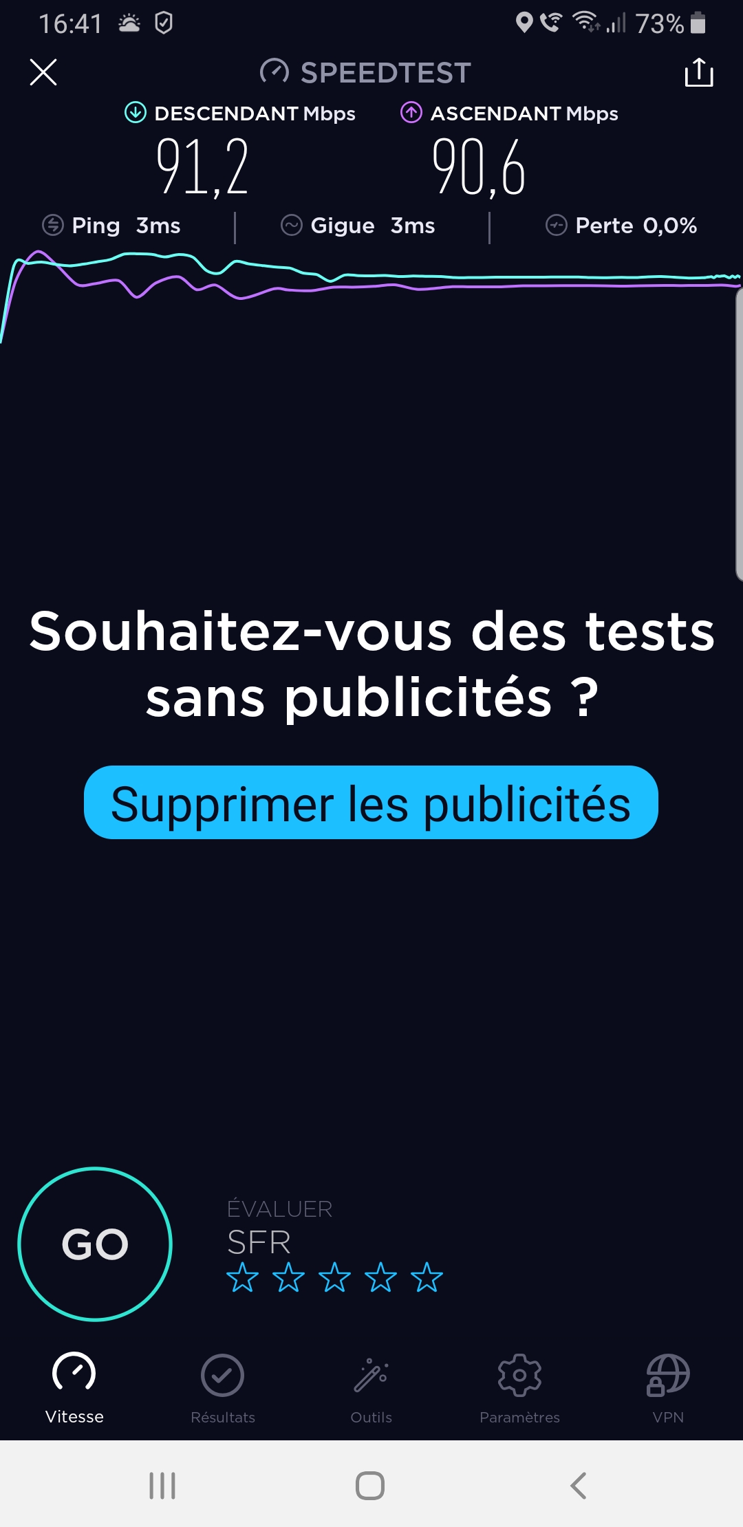

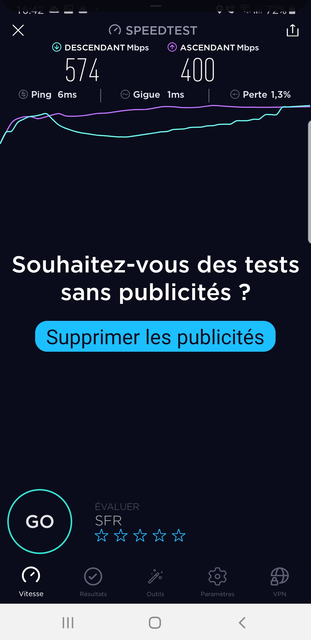

Bonjour @EmelineB38
J'ai testé les appels vidéo et chez moi ça passe sans problème. Les deux téléphones connecter en WiFi >> WiFi (OK), WiFi >>>> 4G (OK)
Par contre ma connexion Wifi est bonne:
2.4 GHz
5 GHz
Je pense plutôt qu'il y a un problème avec l'application que votre connexion, avez vous essayer avec Messenger de FB?
