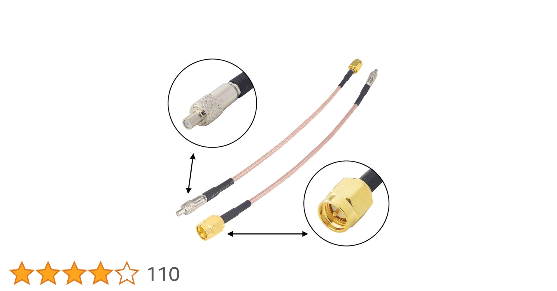

Quelqu'un saurait-il me dire quel type d'adaptateur SMA il me faut pour brancher ceci https://www.casimages.com/i/201103062835578422.jpg.html (antenne OmniAntenna AF79)
à ceci https://www.casimages.com/i/201103062734921556.jpg.html (box 4g sfr)
c'est un vrai casse tête, 2h que j'y suis
Merci d'avance
