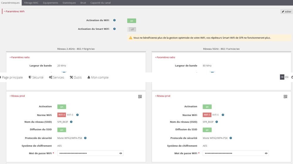

2.4ghz ou 5ghz. ma tv a fait son choix!..
bonjour.
depuis 1 bon mois j'ai la fibre qui a été installé chez moi, ca c'est pour le positif.
le négatif, depuis le changement de ma box, je n'arrive plus a connecté mes enceintes (qui sont en 2.4ghz) a ma tv qui elle est en connecté en 5ghz.
j'ai beau avoir baissé le signal au mini (12.5%) et avoir desactivé le smart wifi, rien y fait: ma tv est sur le 5ghz.
bizarrement j'ai eu aucun soucis pendant 4/5 jours et mes enceintes ce connectait bien, mais en gros, sinon ca veut jamais.
ma question est: comment connecté ma tv en permanence sur le 2.4ghz svp?
a savoir que sur la page 192, si je desactive le reseau 5ghz, j'ai plus aucune connexions du tout et je doit faire un reset de ma box pour recuperer ma wifi.
ps: tv et enceintes samsung
merci pour votre aide

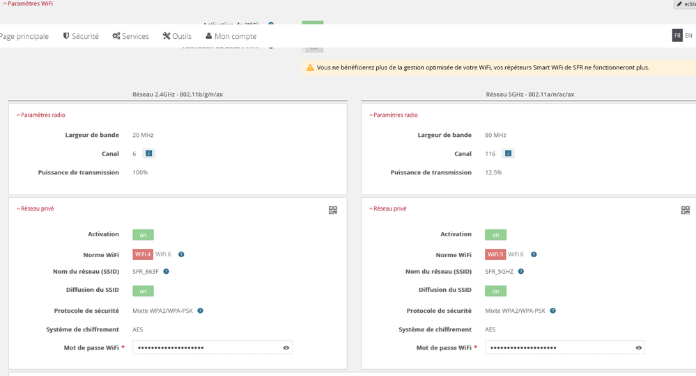

Justement, c'est parce que maintenant les 2 fréquences sont en fait 2 wifi différents (comme sur ta capture : SFR_863F et SFR_5GHZ) et séparés que tu peux choisir.
- IL faut recommencer à zéro (par exemple en supprimant la connexion existante sur ta télé et les autres appareils, ou plus simplement en supprimant aussi l'ancien SFR_863F en SFR_24GHZ, donc tous tes appareils devront être reconfigurés pour choisir un des 2 nouveaux noms : SFR_24GHZ ou bien SFR_5GHZ
- et alors c'est comme entre choisir entre le wifi de ton voisin et le tien sur ta télé : tu as forcément la possibilité de sélection celui des 2 que tu souhaites. De la même manière tu peux choisir entre SFR_24GHZ et SFR_5GHZ

@xami a écrit :
depuis ma modif plus haute ou tout fonctionne, je doit reconnecter ma tv au reseau a chaque fois qu'elle s'eteint. en gros, des que je coupe ma tv, elle perd sa connexion.
des idées?
En effet c'est très bizarre.
À ta place je recommencerai tout à zéro au propre :
- désactiver (définitivement) le smart Wifi de ta box
- configurer 2 nouveaux noms pour chacune des 2 fréquences, par exemple "Wifi2" et "Wifi5"
- et maintenant refaire les configurations wifi du côté de tes appareils clients, dont ta TV, comme si c'était leur première connexion.
Franchement, ensuite, ta TV devrait mémoriser son point d'accès wifi (que tu ne dois pas changer sur ta box dans son dos bien sûr).

merci pour vos réponses.
changé de ssid d'accord, mais comment attribuer mon appareil sur la fréquence désiré? il est bien la le probléme justement🤔
sur ma tv j'ai choisi le ssid de ma frequence 2.4ghz, mais ca me met connexions au reseau impossible (malgré avoir bien tapé le MDP )
il faut désactivé "diffusion du ssid" du reseau 5ghz?
merci

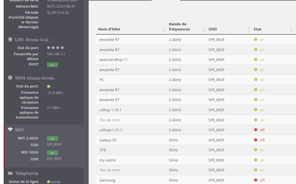

Bonjour @xami
[...] ma question est: comment connecté ma tv en permanence sur le 2.4ghz svp?
Je ne sais pas où tu veux arriver (et tu as le droit de vouloir absolument connecter ta TV sur le wifi 2,4 GHz comme tes enceintes).
Mais je me demande si tu ne cherches pas dans une piste qui ne résoudrait pas ton problème (de liaison entre TV et enceinte) :
- qu'un appareil soit connecté à ton routeur en 2,4 GHz ou en 5 GHz (ou même par câble Ethernet) peu importe
- il est en fait connecté à ton réseau local (qui mélange tout le monde via ton routeur et qui permet à tout le monde de se voir et parler sans distinction de "comment" ils sont connectés).
=> et donc "pour se voir", tes enceintes et ta TV n'ont pas spécialement besoin d'être sur le même wifi (c'est le routeur, entre d'autre mot ta box, qui les met en relation). Du coup je me demande si le préalable que tu mets à forcer ta télévision est vraiment utile...
Donc, dit autrement, as-tu vraiment totalement envie de mettre ta télé sur le wifi 2,4 GHz moins performant que le 5 GHz ? Car si je comprends bien tes enceintes veulent communiquer avec ta TV par l'intermédiaire du réseau local sur lequel se trouve chacun de tes appareil, ainsi que ta TV. Ou alors j'ai mal compris.
D'ailleurs, je suppose que tu utilises tes enceintes R7 en wifi et sans utiliser de bluetooth dans ce cas de figure ?

salut Ryry, merci pour ta réponse.
j'avoue etre un peu perdue avec toutes ces option de wifi.
pour te répondre sur la connexions des enceintes, oui je souhaite les connecté en wifi (comme avant le changement de box). en bluethooth le son est le meme sur les 5 enceintes (genre stéréo), en wifi j'ai le 5.1.
quand ma tv est sur le 2.4ghz, mes enceintes sont reconnue automatiquement sur ma tv et l'option surround est plus grisé, en 5ghz l'option surround est grisé et je peut rien configuré.
sur le site samsung c'est écrit, et c'est d'ailleurs ca qui ma dirigée sur le faite qu'il fallait bien etre sur le 2.4 pour que ca fonctionne.
j'ai contactée le service SFR au TEL, il m'on di ne rien pouvoir y faire.
merci
