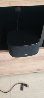

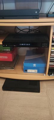

Bonjour @Fab81
mon problème, j'ai l'option multi écran
Est-ce vraiment "multi-écran"... ou plutôt "multi-TV" ?
- Multi-TV c'est à 3€ (pour avoir un deuxième décodeur) https://assistance.sfr.fr/television/services-tv/option-multi-tv-programmes-tv-vod.html
- au contraire multi-écran (que tout le monde a, et qui n'est donc pas vraiment une option) sert à voir SFR TV sur d'autres "écrans" : smartphone, tablette, ordinateur
je possède la fibre box nb8 avec dans ma salle le décodeur stb8.
Dénomination "inspirée" des anciens matériels SFR (eux-mêmes inspirés des dénomination "neufbox")... Mais ces nb! et stb8 n'ont jamais été utilisé pour la Box 8 et la Box 8 TV.
dans ma chambre déco nb6(modèle acheté d'ocaz eBay car disque dur) le modèle fourni par SFR n'en avait pas.
Je suppose que ce n'est pas une "nb6" (qui n'est pas un décodeur mais un modem-routeur)... mais peut-être un Décodeur Plus alias stb7 (puisque ce fut le dernier de la ligne avec cette dénomination) ?
(cf. les noms officiels visibles sous les miniatures ICI, sur lesquelles tu peux cliquer pour voir des photos en plus grand format dans les descriptifs afin de bien les reconnaître)
Deux petites remarques :
- il ne "suffit" pas d'avoir un disque dur pour qu'il fonctionne, il faut encore que le décodeur ce mette dans le mode qui "évite" le disque dur numérique (et qui inhibe l'enregistrement sur disque même si on en a un) et qui s'active automatiquement en fonction du contrat du client (que tu as forcément avec une Box 😎
- j'imagine que ton décodeur est un poil "non reconnu" par SFR (car inconnu dans ton dossier client ?) et que de ce fait il n'a pas activé le mode "disque dur numérique" qui est pourtant celui imposé par ton contrat d'abonnement.
(au passage, il faut rappeler que l'écrasante majorité des modèles de décodeurs revendus ainsi, et donc achetés, le sont illégalement puisque SFR ne vend pas ces modèles de décodeurs-là... ce qui fait que ces vendeurs ne peuvent pas en être les propriétaires légitimes)
Tout marché nickel en ADSL et depuis passage fibre plus de Replay TV (le reste marche bien)
Plus de replay TV sur la Box 8 TV ? ou sur le Décodeur Plus ?
Est-ce que l'enregistrement télé fonctionne sur la Box 8 TV ? (et va donc dans le disque dur numérique, visionnable à distance dans l'appli mobile SFR TV)
Est-ce que l'enregistrement télé fonctionne sur ton 2e décodeur ? (et va où ? Disque dur numérique visionnable dans l'appli ? ou toujours en local sur le disque dur du décodeur lui-même ?)
ils n'ont pas su me répondre,le 1er ma dit que le déco n'était pas reconnu ou quelque chose comme ça, alors que j'avais branché l'autre, celui sans disque dur fourni par SFR et la deuxième ma dit carrément qu'il n'était pas possible d'avoir le Replay TV avec ce déco, et quand à celui acheté sur eBay qu'il ne pouvait rien faire,car non fourni par SFR.
Il est logique (et compréhensible) qu'ils ne se cassent pas la tête pour ton "troisième" décodeur, acheté d'occasion vu que : d'une part ils ne te l'ont pas fourni, d'autre part il est pratiquement assurément illégal... Donc pour l'instant on l'oublie on se concentre sur les deux autres (et d'ailleurs comme tu n'obtiendras jamais rien de SFR à son sujet, je te recommande de ne même plus en parler avec eux).
Donc, si je te suis bien dans cette affaire :
- le 1er décodeur n'est pas reconnu (c'est donc la Box 8 TV, complètement officiel et décodeur principal) => ont-ils fait désormais le nécessaire pour qu'il soit "reconnu" maintenant car évidemment tué as droit au replay !
- le 2e décodeur (celui fourni officiellement par SFR pour ta deuxième chambre) => ont-il fait quelque chose pour qu'il fonctionne désormais, car même sur un deuxième décodeur tu as droit au replay (si tu as bien l'option "Multi-TV" et non "multi-écran") c'est écrit dans le lien que je t'ai fourni :
Révélation
Tous vos services en double. Vous retrouvez sur votre second décodeur TV :
- toutes les chaînes présentes dans votre bouquet principal,
- la plupart des pass & options que vous avez souscrits,
- Replay et Restart.
- le 3e décodeur (acheté d'occasion) => comme dit plus haut, je pense aussi qu'il n'est pas "reconnu" dans ton dossier, notamment qu'il n'a ainsi pas activé son mode "disque dur numérique" (qui bloquerait son disque dur) et donc je ne sais même pas s'il est de ton intérêt qu'il soit "reconnu" par SFR et se transforme en décodeur quasi-identique à celui fourni sans disque dur.
Bref, je pense que pour toi, de la part de SFR, il te faut insister pour avoir le replay sur les 2 décodeurs qu'ils t'ont fourni... Pour le dernier, acheté d'occasion, si ça marche tout seul tant mieux, si ça ne marche pas, tu n'auras pas vraiment de solution.

Alors voilà je viens de tester l'enregistrement dans ma chambre avec le déco eBay
l'enregistrement fonctionne nickel. Par contre pour celui dans la salle
je n'ai pas trouvé l'option enregistrer,ni sur l'application SFR TV sur mon smartphone que je viens de regarder ? Donc sur ce point je ne peux te répondre, en revanche le Replay marche impeccable.
