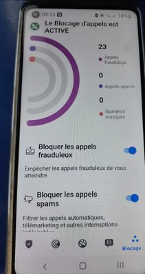

Bonjour,
J'ai opté pour un téléphone fixe ALCATEL avec blocage des appels ou seul les numéros de mon répertoire de contacts sonnent.
Les autres sont bloqués mais dont le numéro est affiché sur l'écran, ce qui permet de rechercher qui a appelé .
C'est pour moi efficace, mieux que sur mes smartphones Samsung protégés par le blocage de "tous les appels indésirables et d'**bleep**" HIYA et maintenant le "blocage d'appels" de mon anti virus BIT DEFENDER :
Est ce pareil sur SFR CYBER SECURITE ?
Nota: je ne sais pas la différence entre la sécurité de SFR et HIYA mais j'ai beaucoup plus d'appels bloqués par HIYA ?
Peut etre 2 couches HIYA bloquant comme indiqué "Récents" de mes mobiles pour "Suspicions de spam" et de "Fraude potentielle" et Bit Defender ceux qui sont passés au travers de HIYA ?
