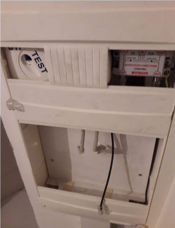

C'est un logement que je loue donc ça ne vient pas de moi et je ne sais pas qui a fait branchement.Ok je vais tenter le boîtier dti ms n'étant pas technicienne réseau j'espérais un minimum d'aide de mon opérateur.
Pour la photo michel sfr 78 avez vous un mail car je n'arrive pas à l'envoyer ici sur le forum. Pas de réseau suffisant...

Bonjour @Ka16
Votre photo :
Quel câble brrachez-vous sur l'entrée XDSL de la BOX ?

Bonjour @Ka16 ,
D'après la photo que vous avez envoyé à @utilisateur_supprimé , il faut dans un premier temps branché votre cable RJ11/RJ11 gris fourni avec la box plus sur le port test de la DTI
Dans  le schéma ci dessous le DTI est la prise téléphonique noté 2 par contre vous ne devez pas utiliser le filtre ADSL en T comme indiqué sur le schéma :
1. Branchez l’alimentation de votre box sur une prise électrique secteur, en laissant le bouton POWER de votre box sur la position OFF
2. Connectez le port DSL de votre box à une prise téléphonique murale en utilisant le câble téléphonique RJ11 (embouts gris) et le filtre ADSL fournis
3. Branchez votre téléphone fixe sur le port TEL de votre box à l’aide du câble téléphonique fourni dans le kit de votre téléphone (non fourni dans le colis box Plus de SFR).
N.B. : Si vous possédiez déjà une box de SFR , il est important de noter que les câbles et accessoires fournis avec votre ancienne box ne sont plus compatibles avec votre Box Plus de SFR. Veillez donc à bien raccorder votre téléphone et votre Box de Plus SFR comme illustré ci-dessus et sans réutiliser les câbles et accessoires fournis avec votre ancienne box (NB6).
4. Pour connecter en Ethernet votre ordinateur à votre box, veuillez utiliser le câble Ethernet fourni (embouts jaunes)
5. Une fois les étapes précédentes réalisées, mettez sous tension votre box en positionnant le bouton POWER sur ON

Michel sfr78
Jai branché le câble fourni par la box embouts gris ds le boitier dti. Tout s'allume mais je nai que le wifi et je suis obligée de mettre le téléphone ds le garage. Par contre il nya aucune distribution dans la maison par les prises rj45. De plus jai 2 entrées notées 1 et 2 et sur le boitier phone 1 et 2. Toutefois seule la prise une a un câble ethernet (je vous ai envoyé photo par mail)

Actuellement j'ai une box sfr avec Fibre, des prises dans chacunes des pièces de mon domicile type Rj45 (Ci-joint photo)
Je ne reçois pas Internet sur ces prises, je pense à un mauvais branchement ...
Ci-joint ma box avec mon tableau éléctrique et branchement.
Est-ce que quelqu'un serait me dire comment faire SVP ?

Désolé ls photos sont de côté ... pourtant elles sont bien prises à l'endroit 🙂
Pour info, j'ai aussi un boitier DTI à quoi sert-il ?
