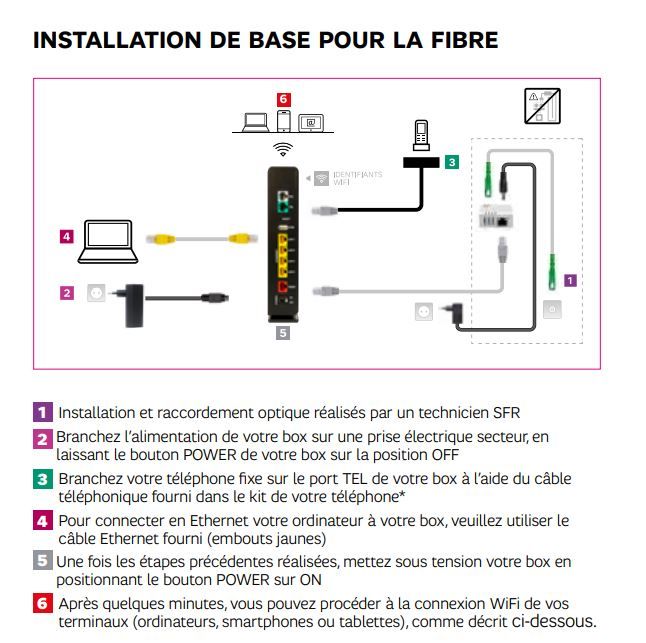

Ensuite pour la box7 SFR ne fournit pas de câble pour brancher le fixe.Brancher le câble fournit avec votre Gigaset A400 directement sur la prise TEL verte
Sinon prenez le temps de lire le livret fournit avec la box en page 2
