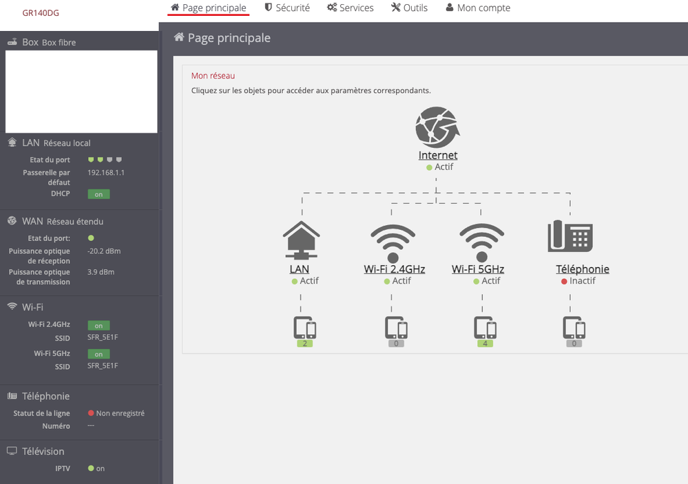

- faire le diagnostic de ligne tel (Le statut de la ligne est "non enregistré".)
- tester d'autres câbles en RJ11 et RJ45
Je pense que tous ces efforts sont illusoires et confirment ton sentiment que tes interlocuteurs ne savent pas comment résoudre ton problème :
le "branchement" de ta box à la fibre optique est forcément bon si tu as internet et la télévision qui fonctionnent... Au mieux, la débrancher provoque un "redémarrage à zéro" qui aurait pu être salvateur, mais donc ce ne fut pas le cas chez toi
réinitialiser la box : même commentaire
et pour les 2 points suivant, puisque ta ligne est en statut "non enregistré", tu ne peux rien améliorer par des manipulations chez toi => la ligne n'est pas fonctionnelle jusqu'à ta box, peu importe le câble ou autre bricolage que tu fais chez toi.
