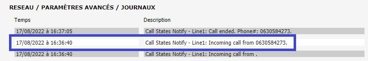

Hello @Andre Benit
Tu n'as pas précisé ton modèle de box (cf. les noms officiels visibles sous les miniatures ICI, sur lesquelles tu peux cliquer pour voir des photos en plus grand format dans les descriptifs afin de bien les reconnaître)
Cependant vu ta capture d'écran initiale, tu n'as forcément pas la Box 8 comme @jnq35 mais une Box THD de la famille de la mienne.
Il faudrait donc aller dans http://192.168.0.1 > Réseau > Paramètres avancés > Journaux
- si tu as une Box THD 4K (V3) on n'y visionne pas les appels entrants hélas comme déjà dit
- si tu as une Box THD plus ancienne (V1/V2) on y voit les appels mélangés aux autres événements.

Bravo Ryry , tu as parfaitement résolu mon problème !
L'idéal serait de pouvoir exporter ce journal dans un fichier texte, mais bon, faut pas trop rêver ...
