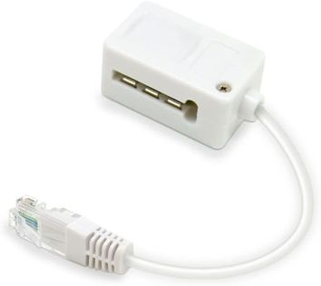

Bonjour @AzyMuthan ,
Regardez si votre prise gigogne est démontable en deux parties
- le câble d'un côté avec une prise RJ11
- l'adaptateur prise T de l'autre.
Si c'est démontable, la RJ11 ira dans la box.
Si ce n'est pas démontable côté prise T, le câble est il démontable côté téléphone ? (généralement avec une RJ11)
Si oui, achetez un câble RJ11/RJ11 facilement trouvable dans les supermarchés avec un rayon multimedia.
Si le câble n'est démontable d'aucun côté, il reste l'adaptateur T-->RJ11
Un peu plus difficile à trouver mais ça doit se trouver chez Darty/Fnac ou dans une boutique en ligne (photo piquée sur Amazon)
Ensuite c'est l'achat d'un nouveau téléphone à envisager.

TagadaTsoinTsoin
Contributeur Elite

Oui, même si la prise en T n'est plus la norme de base en France depuis 2007 (d'après Wikipédia ICI) il reste cependant des téléphones qui n'ont qu'une prise en T d'origine et qui n'ont pas (comme le présentait @TagadaTsoinTsoin ) la possibilité d'enlever l'extrêmité en T pour se retrouver avec une prise RJ11.
Cependant, justement pour ces cas-là il y a l'adaptateur conseillé par @TagadaTsoinTsoin si on a vraiment envie de conserver un téléphone aussi ancien (Néanmoins, branché à une box, je pense qu'il faut au moins que le téléphone soit à fréquences vocales et non à impulsions [comme ceux à cadrans rotatifs] pour pouvoir composer un numéro)

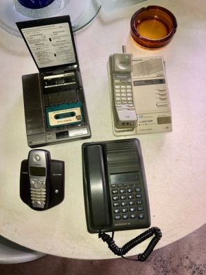

 voici ma collection ! 75/2005 !
 le téléphone sans fil blanc c'est un National  celui qu'on voit dans les séries américaines des années 70/80 ! c'est collector !!!

Dans votre situation, l’achat d’un nouveau téléphone n’est pas forcément nécessaire. Comme indiqué plus haut, votre ancien téléphone à prise gigogne peut éventuellement être conservé s’il dispose d’un branchement amovible permettant d’utiliser un câble RJ11. À défaut, un adaptateur prise en T vers RJ11 peut permettre de le raccorder à la Box.
Si vous préférez repartir sur un équipement plus récent, un téléphone fixe sans fil DECT constitue également une solution adaptée à un usage avec une Box SFR.
Petite astuce : avant d’acheter un nouveau téléphone, regardez simplement si le câble de votre ancien appareil peut être retiré côté téléphone ou côté prise en T. Cela pourrait vous éviter un achat inutile.
