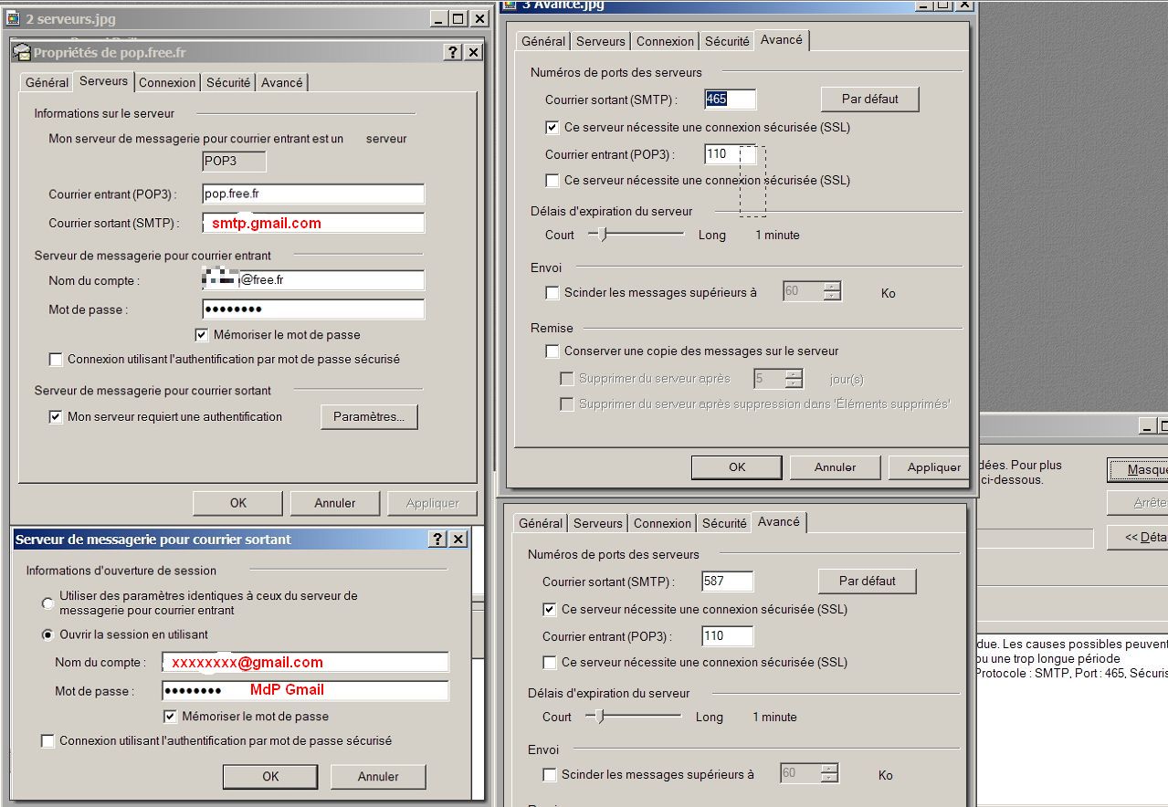

Bonjour, je suis passé de chez free sur la fibre chez RED depuis 10 jours. SOuahaitant conserver mes mails free que j'ai depuis plusieures années, je lis mes mail via Outlook express sur XP, ma femem via incredimail sur un autre XP.
Depuis qu'on est passé chez RED on recoit bien les mails mais impossible d'envoyer.....
J'ai lu ce forum et fait :
(- j'ai vu avec hotline RED qui a rien su me dire a par de désaciver la limitation sur la RED BOX fibre, idem chez free , j'ai mis autentification smtp comme indiqué au dessus)
- desactiver sur l'interface RED/SFR Box SB6 la limitation d'envoi mail que chez SFR (onglet filtrage)
- active sur toute mes adresse free le SMTPAutentifié via leur interface free
- mis sur smtp : smtp.free.fr avec autentification par mot de passe et adresse free
mis port 465 SSL, mais ca marche pas (voir photo jointe) idem en 587 ...........
je vous met copie de parametre captures sur mon outlook et capture erreurs .......... des onglet paramettrage outlook express (j'ai le meme problème sur le pc de ma femem et lecteur mail incredimail)
J'ai essayé plein de trucs infructeux a ce jour .... je sais plu quoi faire.
Merci de votre aide
pascal

18/12/2018 20h48
Bonsoir Baloo01fr, et merci pour votre aide
j'ai mis le message erreur et config filtrage box (c'est une NB6VAC) en photo jointe je suis en fibre de "bout en bout" : FTTH
l'antivirus est "e nod antivirus 9 " que j'ai desactivé pour faire les tests .
Je vois que vous vous y connaissait bien.
Côté parefeu rien d'activé (menu en IPV4 filtrage (idem firewal len ipv6) a part "Protégé vos ordianteurs Windows de Internet" coché par défaut (indique en help que ça bloque certains port (pas 110, 25 , 465 , 587 ..;) pour eviter vers etc ....?
Certains sur des forum indiquent de passer par un autre smtp (hotmail ? gmail ????? ), mais comment ? (j'ai essaye via smtp compte gmail que j'ai (pas marche). J'ai un compte hotmail (pas essayer) ... config ?
C'est pas gagné ........... je galere depuis 10jours sur ce pb ...... En webmail portail free ca marche mais le webmail free pas top !
Cote Red et Free pas vrament de technicien pour le suivi, avant sur free ca marchait avec mm antivirus activé ..........
Aussi est ce un pb chez RED de filtrage ?? Beaucoup d'interrogations ........
Merci en tout cas de votre aide, et désolé pour données personnelles indiquées .......

18/12/2018 21h44
Merci pour le message d'erreur complet.
Il semble en effet que c'est un problème de communication entre serveur et client.
Par contre je commence à être à cours d'idées.
L'utilisation d'un autre SMTP devrait fonctionner (mais pas avec n'importe lequel)
- le SMTP d'outlook ne permet pas d'envoyer de courrier pour des adresses autres que outlook/hotmail/live. Donc c'est rapé.
- le SMTP de Gmail (avec des identifiants Gmail) devrait fonctionner
Serveur SMTP = smtp.gmail.com
Sécurisation = SSL activé + port 465
Authentification par mot de passe normal/en clair.
Identifiants SMTP = adresse @utilisateur_supprimé complète et son mot de passe associé.
Par contre, attention avec Gmail, son SMTP a la fichue manie de modifier l'adresse de l'expéditeur (peu génant pour des tests)
