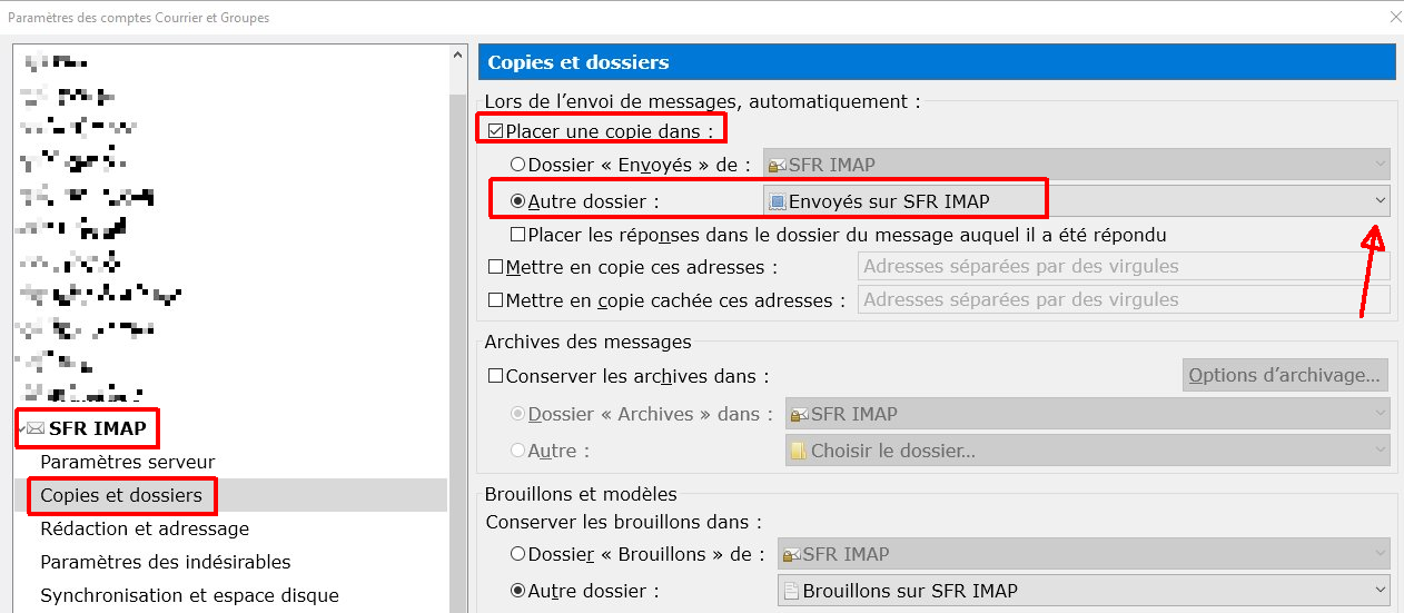

12/08/2019 16h58
Bonjour @Aristide51 ,
Ça me rappelle quelque chose, il me semble avoir vu un autre cas de souci avec le dossier "Envoyés" de Thunderbird.
En réalité le vrai nom du dossier dans la structure de dossiers de SFR est "OUTBOX".
Ce sont les courrielleurs et le Webmail qui associent leur propre dossier "Envoyés" avec le dossier "OUTBOX" de SFR.
Habituellement cette association est transparente et ne pose pas de souci particulier.
Vérifiez dans Thunderbird pour votre compte SFR ainsi que Cario si l'association est correcte ou pas.
- Clic droit sur le nom du compte à vérifier
- Cliquer sur "Paramètres"
- Aller à la rubrique "Copies et dossiers"
- Voir la copie écran ci dessous (mon compte s'appelle "SFR IMAP", je pense que le votre s'appelle "SFR" tout simplement)
La flèche permet de sélectionner le dossier de destination que vous voulez.

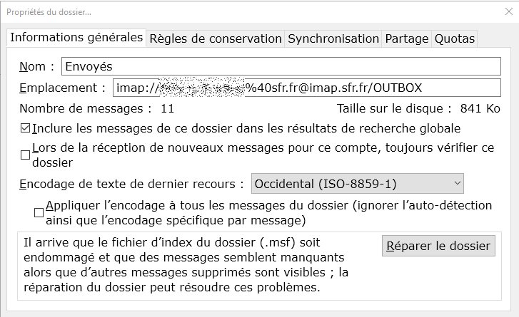

Dans la copie écran ci-dessous on voit les paramètres du dossier "Envoyés" (Clic droit sur le dossier "Envoyés" puis 'Paramètres"
Nom = Le nom affiché pour le dossier (sur la version espagnole ce sera "Enviados" par exemple)
Emplacement : est le nom réel du dossier (et ce quelque soit la langue utilisée par Thunderbird)
