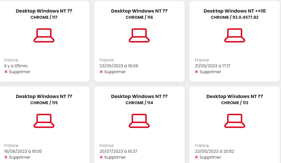

Dans "l'activité de mes appareils" , voici ce qui apparaît :
Mon compte client est-il piraté ?

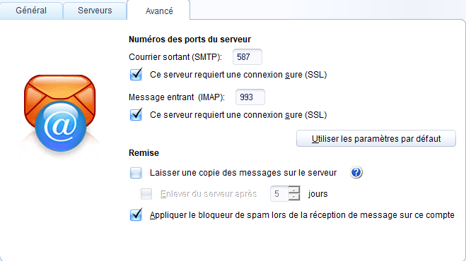

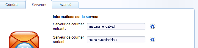

Je reçois les mails mais je n'arrive pas à en envoyer. Voici ma configuration (j'ai des adresses numéricable)
J'ai essayé en enlevant le "s" de "smtps"
J'ai changé le 587 en 485
Mais rien n'y fait.

En fait vous n'avez pas supprimé l'intrus.
Vous avez supprimé la notification de la connexion d'un intrus.
Si l'intrus a trouvé un moyen d'entrer sur votre compte, supprimer la notification ne l'empêchera pas de revenir, vous aurez seulement une autre notification.
Vous pouvez d'ailleurs supprimer toutes les notifications sauf la première (la plus récente)
Pensez à vérifier si un éventuel transfert inconnu existe.

Concernant les accès à votre compte, il y a effectivement un intrus, un Chrome 93 le 21/09 à 17h17
Si vous vous connectez toujours à partir de la même machine, cet accès n'est pas normal.
Vérifiez que vous n'avez pas un transfert inconnu dans les paramètres du Webmail (à vérifier pour chaque adresse mail)
--> https://webmail.sfr.fr/mailbox.html#settings/mails/filters puis onglet "Transferts"
Si un transfert inconnu apparait, détruisez le
Vérifiez aussi que vos coordonnées de secours n'ont pas été modifiées (je suppose que vous avez déjà vérifié en allant voir la liste des machines connectées)
Et bien entendu modifiez votre mot de passe.
Concernant le serveur SMTP vous avez plusieurs possibilités.
- smtp.sfr.fr ou smtps.numericable.fr avec sécurisation SSL/TLS (port 465)
- smtp.numericable.fr avec sécurisation SSL/TLS (port 465)
- une troisième avec la sécurisation STARTTLS mais il semble que Incredimail ne la gère pas.
Vous avez aussi besoin d'une authentification par mot de passe simple (non chiffré)

J'ai supprimé l'intrus "Chrome 93 le 21/09 à 17h17"
J'ai modifié le serveur SMTP comme indiqué, voici ce que j'obtiens pour une de mes adresses :
"Socket Error: 122, Port: 993, Protocol: IMAP.La zone de données passée à un appel système est insuffisante."
