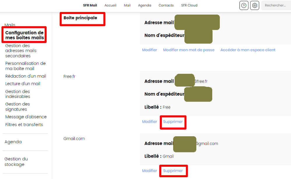

Les adresses supplémentaires ne sont pas supprimées, c'est seulement leur importation qui l'est.
Sans l'importation, il faut consulter chaque adresse indépendamment des autres.
Ci dessous, on voit mon adresse principale SFR et en dessous des adresses importées (ce ne sont pas des adresses SFR mais le principe est le même)
Si je clique sur "Supprimer", je ne pourrai plus consulter cette boîte à partir du Webmail SFR, mais il faudra que je me connecte au Webmail Free et au Webmail Google pour les consulter.
Une fois que vous aurez fait le ménage, vous pourrez recréer UNE importation (c'est bien pratique même si ça fiche la pagaille)
Par exemple l'adresse B qui importe l'adresse A (vous verrez le contenu des deux boîtes mails dans B)
Dans BlueMail, vous n'aurez que l'adresse B à déclarer et vous verrez les mails des deux adresses mais mélangés (contrairement au Webmail qui permet de consulter l'une ou l'autre boîte de réception)
