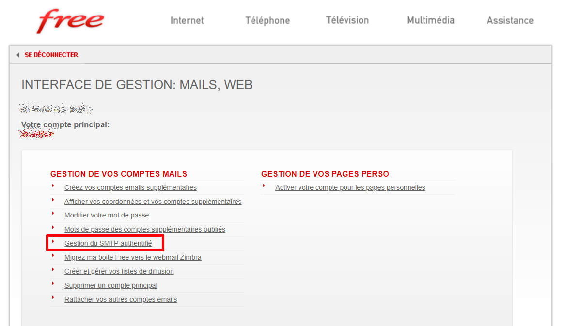

Bonjour @utilisateur_supprimé ,
Il ne suffit pas de cocher la case SMTP authentifié dans le courrielleur, il faut d'abord activer l'authentification sur le site Free
Aller dans l'espace abonné Free--> https://subscribe.free.fr/login/
- Comme "Identifiant" entrer votre adresse Free (sans le @free.fr)
- Entrer le mot de passe de votre adresse Free.
Ensuite il faudra aller dans la gestion du SMTP authentifié pour l'activer.
Si vous ne faites pas cette opération, vous ne pourrez envoyer du courrier qu'à partir d'une box Free.
Avec le SMTP Free authentifié activé, vous pourrez envoyer du courrier à partir de n'importe quelle ligne (même si vous vous connectez au WiFi d'un hôtel en Australie)
Vous pouvez utiliser ces paramètres dans tous vos appareils.

04/04/2019 17h27
Bonjour
merci pour votre réponse tres claire:
J'utilise Window Live Mail comme courrielleur
1) j'ai bien activé le SMTP authentifié chez Free

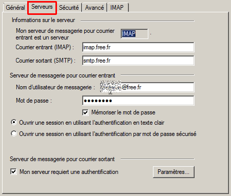

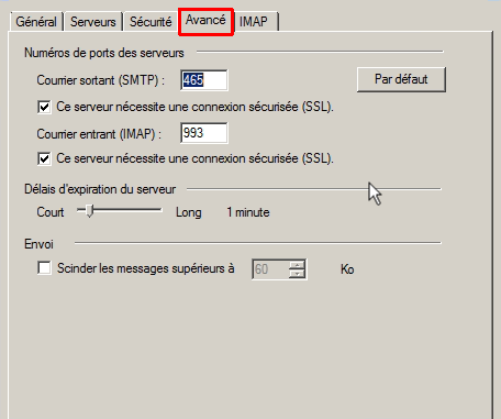

04/04/2019 19h05
Bonjour,
Les propriétés de la box n'ont rien à voir avec l'envoi d'un mail par une adresse Free.
J'ai installé un WLM sur une vieille machine et je vous ai fait qq copies-écran (l'envoi des mails fonctionne !)
Ca sera plus simple pour jouer au jeu des différences.
Les onglets "Général", "Sécurité" et "IMAP" ne sont pas à modifier (du moins à priori)
Pour le "Nom d'utilisateur de messagerie", ça fonctionne avec ou sans le "@free.fr"
Le mot de passe est celui de votre adresse Free.
A côté" de la case "Mon serveur requiert une authentification" il y a le bouton "Paramètres..."
Dans ces paramètres il faut cocher la case "Utiliser des paramètres identiques à ceux du serveur de messagerie pour courrier entrant"

11/04/2019 01h42
Bonjour
Encore merci pour vos conseils
J'ai suivi scrupuleusement vos indications et mes différentes "fenêtres"
sont identiques aux vôtres avec les paramètres indiqués
Hélas je ne peux toujours pas envoyer de messages!!!!!!!!!
Qu'est-ce qui cloche?
