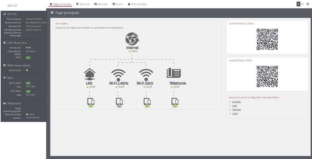

Bonjour à tous,
J'ai lu l'aide sur le site SFR qui explique "comment envoyer un e-mail avec un autre smtp que celui de sfr".
Problème, je ne parviens à trouver les onglets "réseau" et "filtrage" sur l'interface de ma box... comme préciser sur l'assitance SFR.
En effet j'ai une box qui a 4 mois et je pense que l'interface a changé. Personnellement mon interface se présente comme ci-dessous.
Si l'un d'entre vous a la solution pour supprimer le blocage des smtp autres que sfr avec cette interface, merci de me sauver !!!
Bonne journée.

Bonjour @tanguyme01 ,
Si vous ne trouvez pas cette option, il est fort possible que votre box n'en soit pas équipée.
Sinon, il suffit d'utiliser la sécurisation SSL/TLS (port 465) ou STARTTLS (port 587) pour contourner ce blocage du port SMTP 25 (quand il existe).

Bonjour @TagadaTsoinTsoin ,
C'était si simple !!! Merci beaucoup de votre réponse !
