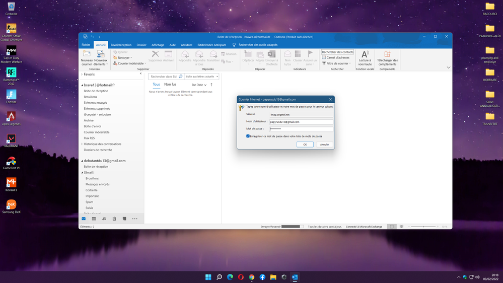

Échec de la connexion depuis le serveur imap.sfr.fr avec le nom d’utilisateur
bonsoir j'ai un petit problème avec mes adresses mail
j'ai un message qui me demande mon mot de passe, mais quand je rentre mon mot de passe il me le refuse sur toutes mes boîtes mail
pourtant je rentre les bon not de passe
merci pour votre aide

Vous auriez pu préciser que ce n'était pas une adresse SFR mais Gmail.
Chez Gmail c'est particulier, il faut leur demander un "mot de passe d'application" de 16 caractères et utiliser ce mot de passe dans Outlook.
--> https://support.google.com/mail/answer/185833?hl=fr
J'ajouterai que le serveur IMAP de Gmail est imap.gmail.com

bonsoir
par contre impossible activer mon adresse mail selpoivre sur Outlook
quand je rentre mon mot de passe ça me le refuse pourtant c'est le bon mon de passe

Hello @alinere02
je ne suis pas sur le webmail mais sur outlook 2019
Et justement, si tu test quand même par le web en allant sur https://mail.google.com est-ce que tu entres bien sans problèmes ce qui validerait qu'il n'y a pas d'erreur sur ton mot de passe.

Disons que c'est spécifique aux courrielleurs qui ne connaissent pas le protocole de connexion de Gmail (Yahoo et AOL utilisent le même protocole)
Thunderbird sait le faire (et apparemment Mail pour Mac aussi)
Quand tu crées un compte Gmail dans Thunderbird, il te demande de te connecter avec tes identifiants habituels dans une fenêtre d'authentification Gmail qui s'ouvre pour l'occasion.
Ensuite c'est Thunderbird qui se débrouille avec Gmail pour la suite de l'authentification.
Par exemple, voici la chaîne d'authentification utilisée pour mon adresse Gmail (largement modifiée bien entendu)
1//03gD58473LOyrCgYIARjfgfklmlkldfjdJDGDKdusdhklsoKjdyhsdhJKknB2hnzmcsULRJoPATKuZWv91rUyF&2wogIghyhr2yUwDrvj0Sw
Difficile à craquer n'est-ce pas ?
C'est le protocole "Se connecter avec Google" basé, si je ne me trompe pas, sur Oauth2.0
--> https://fr.wikipedia.org/wiki/OAuth
Pour les courrielleurs qui ne connaissent pas ce protocole (comme Outlook), Gmail crée un "mot de passe d'application" spécifique pour cet usage à entrer dans le courrielleur (Outlook dans notre cas)
A priori Outlook 365 sait maintenant utiliser le protocole Google.
