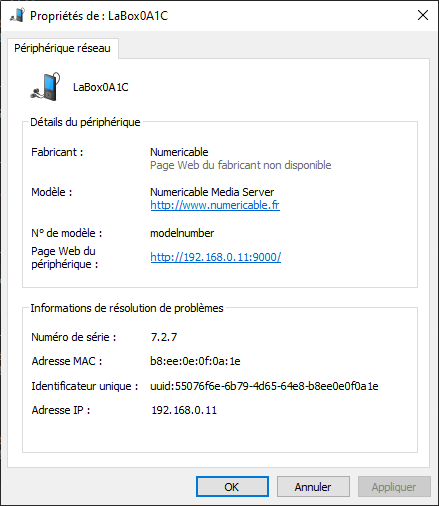

Dans la fenêtre réseau j'ai donc bien le "sagem EMTA62-2" en infrastructure réseau, et 2 périphériques media: "labox0A1C" et "la box fibre".

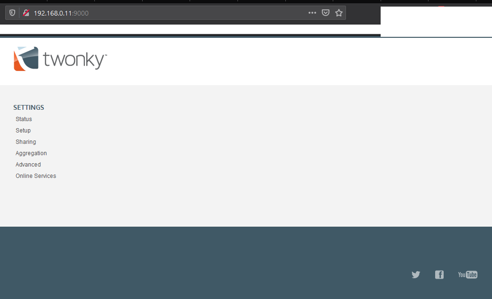

Suite à conversation téléphonique un technicien de SFR, je n'en ai plus qu'un, labox0A1C. Je tombe sur une page internet "twonky" mais rien d'accessible, lorsque je clique sur les menus il ne se passe rien:
Je n'ai pas pu trop discuter de ce mediacenter/NAS car il semble m'avoir raccroché au nez (il avait pris mon n° en début de conversation mais ne m'a pas rappelé), peut-être parce qu'il m'a avoué qu'il ne savait pas ce qu'était un NAS ni twonky, les techniciens du support ne sont peut-être pas (tous?) formés pour cette fonctionnalité de la box.

Bonjour @cecilewi01
Ah tiens, je ne savais pas qu'on pouvait "faire le ménage"... Bon à savoir, comment as-tu fait ?
Je vois que tu as bien avancé :
- le fait que tu obtiens l'adresse sur serveur twonky sur le port 9000 de la page 192.168.0.11 montre que c'est bien cette dernière adresse IP qui est la bonne.
- par contre, oui, depuis que j'ai cette box, cette page web du serveur twonky n'a jamais été utilisable
- en revanche la même IP (192.168.0.11) est utilisable sur le port FTP et sur le port SMB pour des accès au NAS sur cette adresse. Elle est utilisable aussi en tant que serveur DLAN de contenus multimédia.

La page twonky était déjà disponible mais je ne parvenais déjà pas à l'exploiter. Il me semble qu'auparavant j'avais accès à un dossier, je ne sais plus s'il était dans une fenêtre de l'explorateur de fichier (réseau) ou via une url (je crois cette dernière hypothèse via 198.162.... mais peu importe aujourd'hui), et je pouvais y déposer les fichiers à partager et disponibles par exemple sur la TV connectée à la box.
