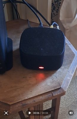

Bonjour,
Je vous contacte afin d'obtenir des réponse suite à l'événement qui s'est produit aujourd'hui.
J'étais chez moi, la box et la télé étaient éteintes et tout un coup un son s'est diffusé sur les enceintes de ma box sfr8 sans que je ne puisse l'arrêter et à fond.
Je tiens à rappeler que ma box était éteinte et que je n'avais pas mon portable à proximité. Donc ce n'est pas moi qui me suit connectée sur les enceintes de ma box sachant que je n'ai encore jamais utilisée cette fonction.
Le voyant était orange. Dommage que je ne puisse pas vous communiquer la vidéo car j'ai enregistré ce phénomène. Je vous montre du coup, simplement la photo du voyant.
J'ai été obligée de débrancher/rebrancher ma box pour que cela cesse.
(Le son diffusé sur ma box avait l'air d'être un débat politique.)

Bonjour veuillez appuyez sur la touche micro sur le dessus de votre box 8 tv pour que le micro soit coupé et passe en rouge. Merci

Bonjour @User11111
Disons qu'elle était sur veille plutôt, donc capable de faire des tas de choses (et des bêtises)
Ne voyant pas forcément du piratage partout, je pencherai plutôt sur un bug :
- ce décodeur "sait" envoyer le son (radio ou télévision) sur son haut-parleur interne
- il n'aurait pas dû le faire durant la veille
- mais, à cause d'un bug soudain, peut-être que la tienne a envoyé l'une de ces sources sonores vers le haut parleur
- Ou mieux, peut-être a-t-elle cru "comprendre" que tu lui demandais de le faire via la commande vocale intégrée à l'appareil (puisque comme le mentionne @jnq35 tu as laissé le "micro" de ce décodeur actif, donc elle pouvait t'écourer.

La couleur en façade dit clairement que assistant vocal execute une commande vocale reçue.
