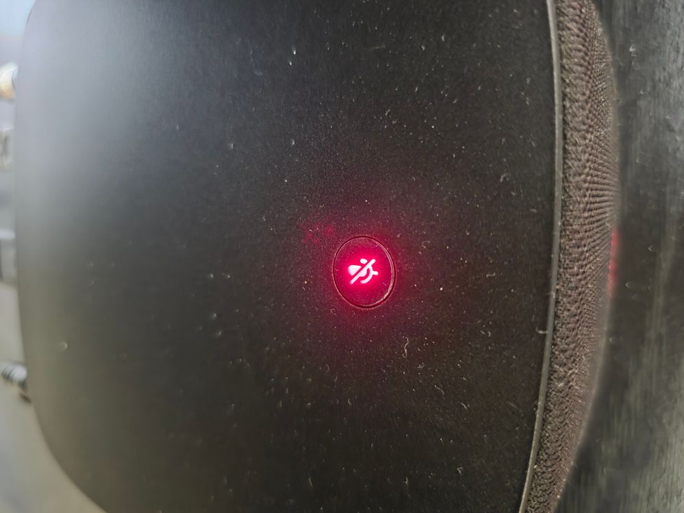

Bonjour @fabienne67
@jnq35 merci pour la photo
[...] je viens donc d appuyer sur le micro longuement - mais le micro ne devient pas rouge - juste le diode de la box qui se met au rouge et qui me déconnecte d SFR
Ah ? Alors un appui long a finalement "éteint" ton décodeur ? Peux-être est-ce plutôt un appui court qui désactive simplement le micro et le fait basculer en rouge sur le dessus ?
Sinon, fais comme moi et passe par le menu des réglages comme je te l'ai conseillé dès la première réponse, là c'est nettement plus explicite
À+
P.S. pour le menu c'est :
Réglages (la petite icône d'engrenage en haut à droite) > Audio > Assistant vocal > Activation du micro Assistant > Désactivé.

Bonjour sur le décodeur TV 8 appuyez sur le micro sur le dessus du décodeur jusqu'à ce que le micro devienne rouge. Puis relâcher. Le micro est coupé.

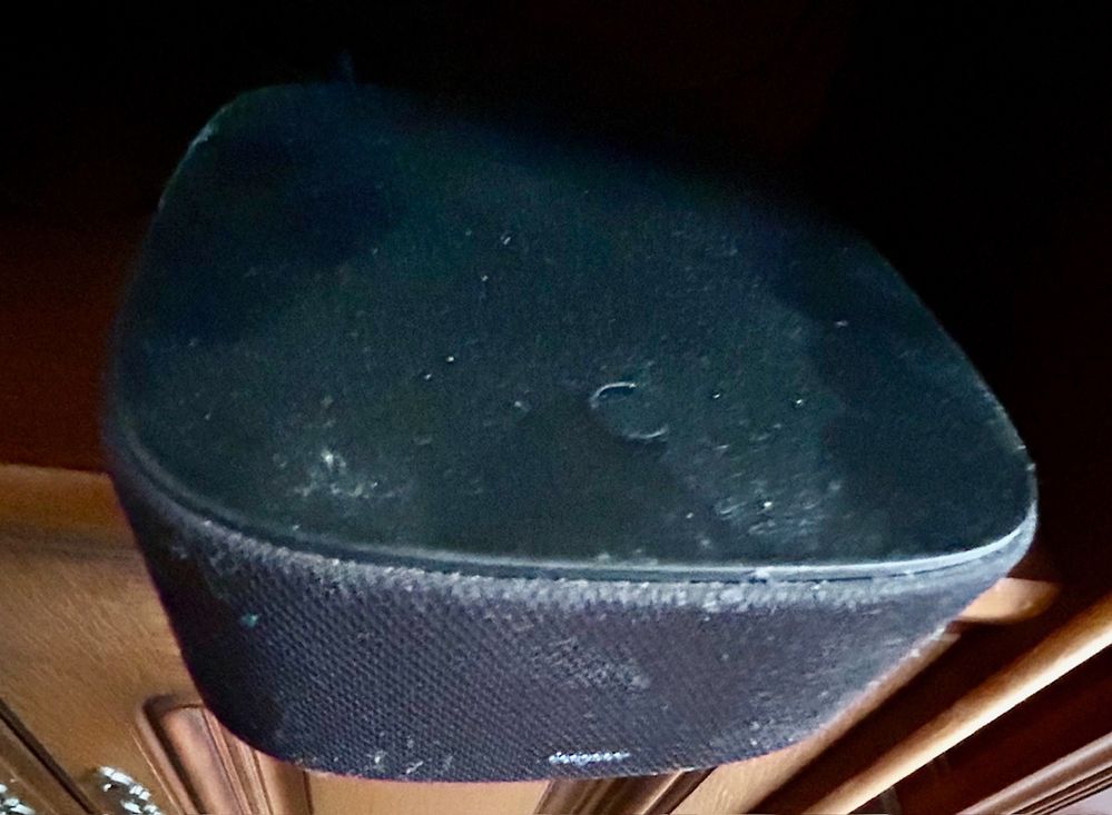

bonjour - suis une personne âgée - j ai regardé le décodeur mais ne vois pas de micro ....

merci pour la photo - en fait elle y est mais pas visible car en noir comme la box - je viens donc d appuyer sur le micro longuement - mais le micro ne devient pas rouge - juste le diode de la box qui se met au rouge et qui me déconnecte d SFR

@jnq35 voici ma box - donc en appuyant sur le micro longuement celui ci ne devient pas rouge - seul le diode à l avant le devient et donc me deconnecte d SFR
voici ma box
