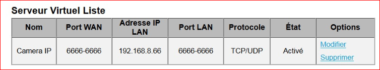

j'ai une caméra IP sur 192.168.8.66, qui fonctionne très bien sur le réseau local.
Je voudrais y accéder depuis l'extérieur, donc je vais sur ma box pour rerouter le port 6666 (port de ma caméra) et là ... WTF c'est où ???
Je précise que j'ai déjà fais la manip avec d'autres box par le passé, j'ai jamais eu ce problème, le routage NAT était bien indiqué sur les box mais là je sèche.
Est-ce que je ne suis pas dans le bon menu ou quoi ??
Et pourtant je vois bien le port ouvert sur https://canyouseeme.org/ c'est très bizard

J'ai fais la modif en essayant de me connecter sur ce nouveau port depuis l'extérieur et en laissant la caméra en port 6666 : aucun changement malheureusement 😞

Par contre si : en fait c'est une plage de redirection à priori.
Je peux rediriger les ports de 8000 à 9000 sur 1000 à 2000 en entrée par exemple.
Mais je n'ai besoin que d'un port j'ai donc mis de 8621 à 8621 redirigé vers 6666 à 6666 ( ça veut dire redirection du port 8621 sur le 6666 coté LAN )
Mais malheureusement toujours aucun changement.

Ai le même type de problème avec le besoin d'accéder de l'extérieur à mon serveur Web interne.
Ai donc avec le logiciel de Huawei :
- configuré un serveur virtuel pour la redirection de port vers mon serveur en 8081 (ai essayé côté Wan 8080,8081,9999,....) moi aussi je voie le port ouvert de l'extérieur mais impossible d'établir la connection
- configuré aussi un DDNS chez NO-IP car je sais que l'IP de le box 4G n'est pas fixe.

meme besoin, et j'ai exactement le meme probleme, j'ai saisi essayé de passer le PC qui heberge en DMZ, idem, NAT cone / Symerique : idem
connexion OK depuis le LAN , port ouvert depuis l'externe (via l'IP WAN dynamique certe, mais connue) ,firewall active ou desactivé mais connexionn toujours  impossible, ca pourrait pas etre un PB de MTU ca ?
c'est tres etrange : Bridage, bug ,valeur de MTU  ?
on va quand meme pas sortir le Wireshark pour ca !
Un support SFR peut il nous repondre , on ne trouve aucune info  ?
