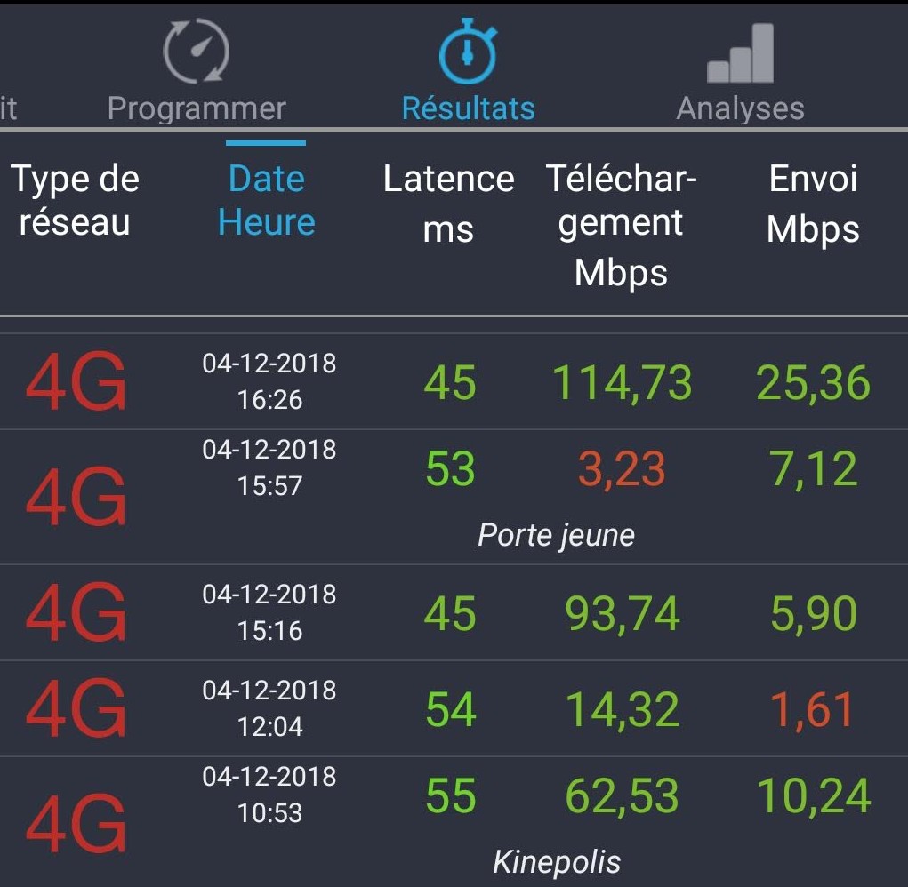

Rebonjour,
J'ai refait les tests le 4/12 à Mulhouse.
Pratiquement tous les émetteurs sont en 4G+,
tous les tests me semblent correctes sauf au niveau de la Porte Jeune ou j'ai retrouvé le même problème
 il y a un problème du débit DownLoad de la 4G+ au niveau de certains émetteurs
1) débit DL < débit UL
2) debit DL en 4G+ < débit en 4G
Salutations

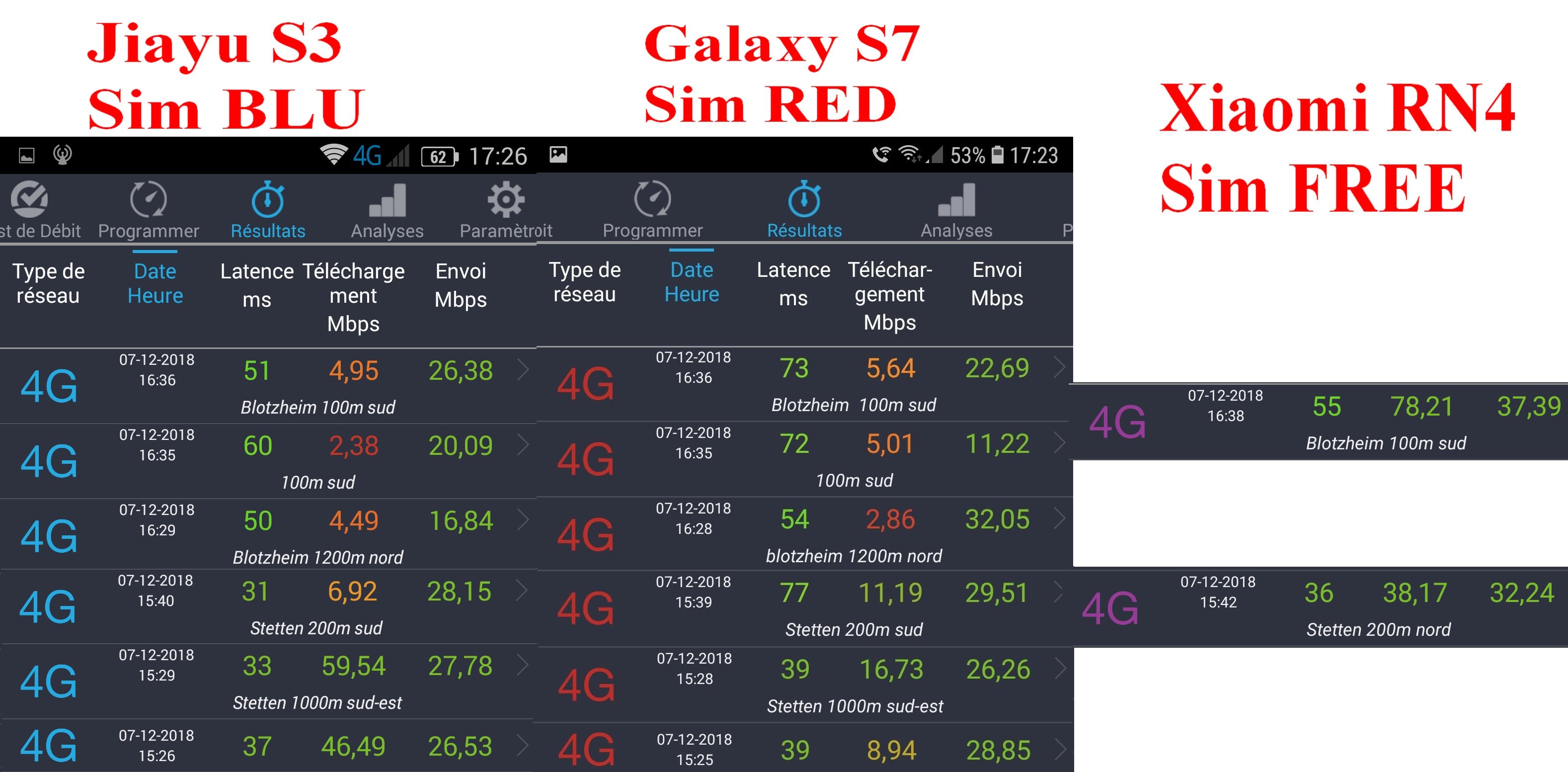

ci-joint le tableau de mes tests fait cet après-midi avec mes 3 smarphones
au niveau des lignes, le test a été fait au même endroit
la chronologie est du bas vers le haut et je me suis rapproché des antennes
3 tests au niveau de l'antenne de Stetten et 3 également au niveau de l'antenne de Blotzheim.
FREE étant aussi présent au niveau des mêmes antennes, j'ai également fait un test a proximité des 2 antennes,
le résultat me parait normal et il est bien différent de SFR surtout au niveau DL !!!
Mon Jiayu S3 équipé d'une SIM Blu utilisant le réseau SFR avait bien démarré au niveau des 2 premiers tests !!!
puis les résultats ont été équivalents à mon Galaxy S7 équipé de la SIM RED (le DL s'écroule) !!!!
Smiley frustré Je trouve qu'il y a quand même un petit PB quelque part ????
Salutations

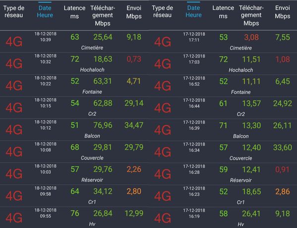

j'ai fait de nouveaux tests hier AM et ce matin,
on voit bien que les débits DL dépendent de l'heure et donc du traffic
je pense qu'il commence  a y avoir de la saturation à certaines périodes (surtout fin de journée)
en regardant la carte des FH (faisceaux herziens) de mon secteur ici carte-fh
je pense avoir trouvé le coupable,
pratiquement tous les émetteurs du coin frontalier utilise le FH Bartenheim-Mulhouse qui doit être saturé en fin de journée
les deux émetteurs de Sierentz et Geispitzen qui sont les seuls a avoir des débits DL > 100Mbps passe par le FH de Habsheim.
Il y a surement trop d'abonnements 4GBox dans le secteur frontalier !!!
le fait de mettre toutes les antennes en 4G+ n'apporte rien du tout,
j'espère simplement que SFR est conscient du problème et prévoit une solution a court terme ......
Salutations
